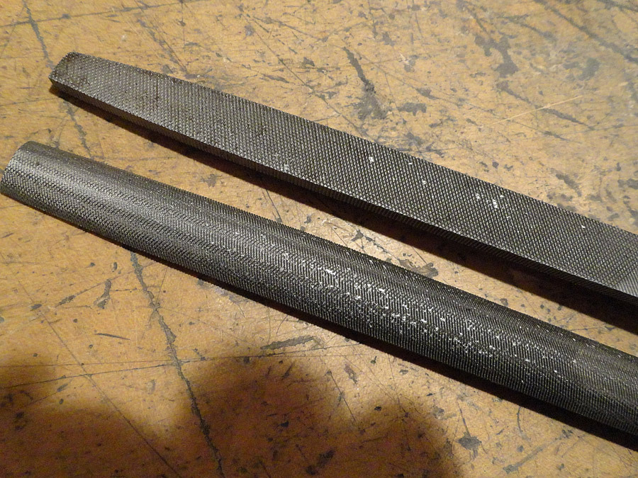

Ну вот попробовал поэксперементировать с напильниками.
В хлорном железе напильники находились один час.
Эффект, на мой взгляд, нулевой.
Только вроде полотно стало "шершавее", но весь алюминий остался
нетронутым.
Это да погружения:
Это после чистки в хлорном железе:
нетронутым.
Это да погружения:
