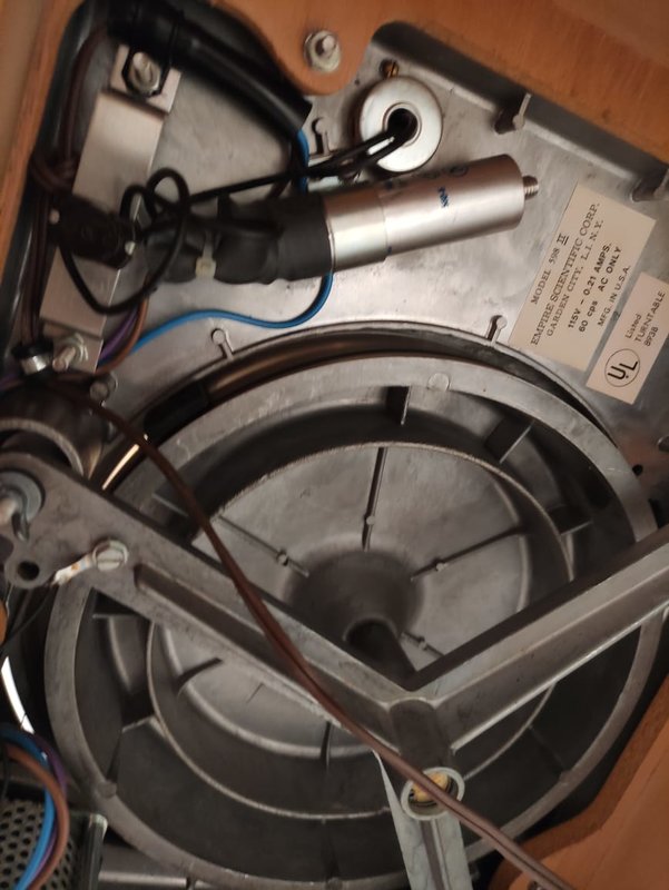

принесли проигрыватель empire 598
про мотор
Motor
Pabst Brand
105-125 VAC 60 Cycles Only.
Hysteresis Synchronous. 4 Pole – Dynamically Balanced. The speed is linked to 60
Cycles not calibrated for European 50 Cycle use.
и фотоИзображение
как я понимаю наиболее правильный вариант это выточить новый ведущий вал
под 50 герц сейчас там лента намотана на 33 об. размер 5.55
на45 об. родной размер 6.35 ведомый диск 260 мм
или можно как-то чисто электрически сделать ? примерно как по ссылке выше про питание часов ?

Сообщение artemtvdps » Сб ноя 20, 2021 8:12 pm
Можно купить преобразователь частоты. Ну это очень дорогое решение будет. В 1,2 раза надо увеличить диаметр на валу мотора. Думаю будет проще выточить.
нет, все наоборот. повышение частоты питающего напряжения двигателя увеличивает частоту вращения. по твоей логике надо уменьшать диаметр чтоб линейная скорость осталась прежней.

Сообщение artemtvdps » Сб ноя 20, 2021 8:27 pm
corchev, ты не прав. В родной сети 60 Гц мотор 4 полюса крутится 1800 мин-1. В нашей сети 50 Гц он будет крутиться 1500 мин-1. И чтобы увеличить скорость ремня, (линейную скорость ремня до номинальной, а вместе с ней и обороты ведомого шкива) нужно увеличить диаметр шкива на моторе. Пропорционально разности частоты вращения.

Qaz174 писал(а):
Сб ноя 20, 2021 7:23 pm
Вот и слушай музыку. Ни кто не услышит что лента изоляционная подмотана.

Сообщение Qaz174 » Сб ноя 20, 2021 10:17 pm
всем большое спасибо

Сообщение Qaz174 » Сб ноя 20, 2021 10:31 pm
и таки да
вал надо увеличить на33 об==5.55 на 45 об==7.62(наш размерчик)

Сообщение corchev » Вс ноя 21, 2021 10:15 pm
artemtvdps,
согласен. я чего-то подумал что переход наоборот. с 50 на 60
