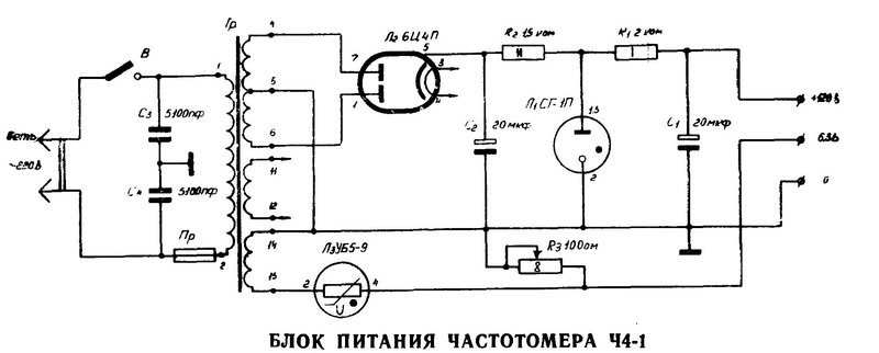

Что и как (методика),регулировать (выставлять),переменным резистором R3,в цепи накала БП?
Сообщения: 18931
может кто знает
Сообщение Gnat » Пн окт 11, 2021 7:12 pm
Этим резистором выставляем 6,3 вольт,напряжение накала ламп. Регулируем с подключенным радиоприёмником.

МАРК, выставляется рабочая точка бареттера, как мне кажется.

Хорошо.А разве бареттер стабилизирует напряжение? (спрашиваю бо сомневаюсь) он типа насколько я понимаю как защита от броска тока пока нити холодные.....При повышении-понижении напруги в сети повысится и выход накала (или уменьшится),тогда как?
artemtvdps писал(а):
Пн окт 11, 2021 7:13 pm
Это как?
Возможно вопросы глупые,но я реально с бареттерами не сталкивался....,в смысле нигде их не ставил и не настраивал их

Ну я ж тебе написал,выставляешь 6,3 вольта напряжение этим резистором! Зачем тебе вникать в нюансы!

Бареттер используется для стабилизации ТОКА. Данный прибор 1Б5-9 стабилизирует ток 1А при условии что падение напряжения на нём будет в пределах от 5 до 9 вольт.
Когда служил в армии принесли мне в ремонт из штаба приемник "Казахстан". Поменял 6И1П и отдал. Через пару недель снова приносят. Тут уж я задумался чего у 6И1П накал горит. Посмотрел схему. Через бареттер питается накал 6И1П и 6Ф1П. УКВ вещания в Кяхте нет. Чего это в блоке УКВ две лампы будут зря греться. В результате бареттер пытался через 6И1П вместо 300 мА пропустить 0,85 А.
