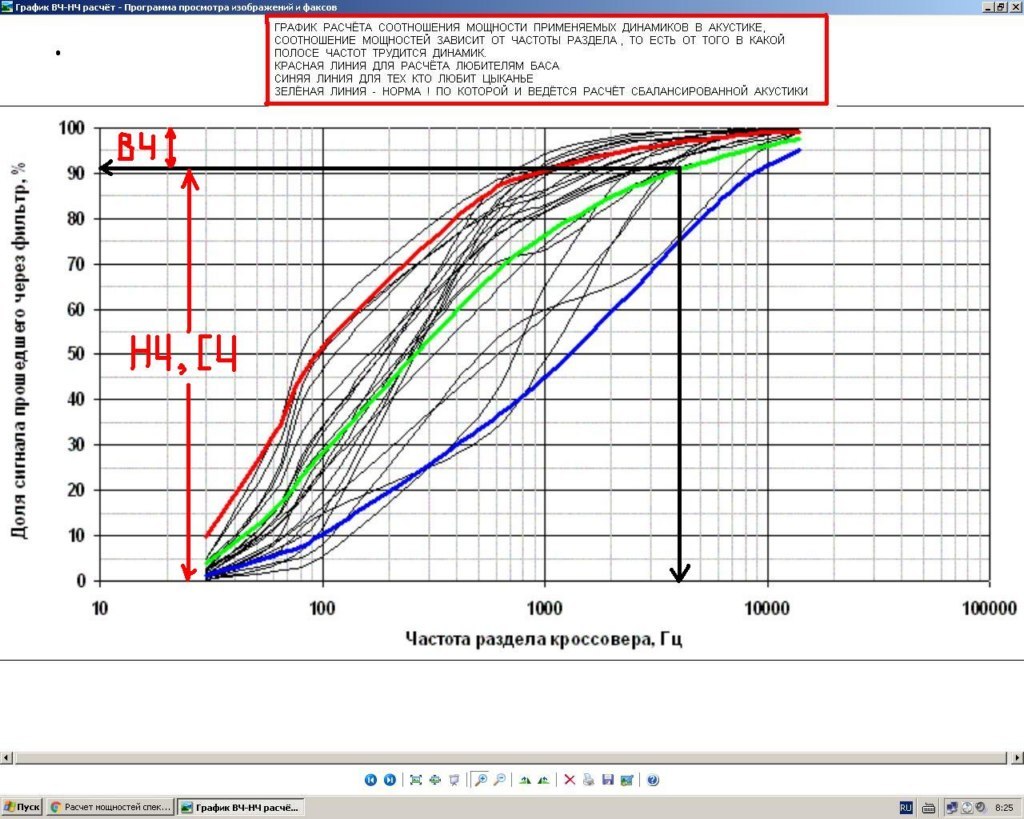

Подскажите, тк с акустикой опыта совсем нет. Дано: двухполосные современные колонки с ФИ, НЧ 6.5" 30Вт динамики, ВЧ нет (1"), с автомобильными твитерами связываться желания нет, нашел подходящие и приличные для акустики на алике, я правильно понимаю, что ВЧ тоже желательно 30Вт? Есть 18 и 30Вт номинально. Теперь вопрос по фильтрам, для двухполосных достаточно конденсатора в ВЧ или желательно полноценный кроссовер? Источник усилок PP 6п1п, колонки для ближнего поля (околокопьютерные), тихая музыка и сериалы.
Сообщения: 18411
АКУСТИКА различного типа.
Сообщение Gnat » Сб июн 19, 2021 4:30 pm
..Всё зависит от частоты раздела динамиков,если ВЧ пищалка будет подхватывать с 4-6 кГц то 1/10 мощности она должна быть от мощности динамика звучащего в НЧ,СЧ области. Вот грфик отношения мощностей динамиков двухполоски от частоты раздела и от предпочтений твоих,что равномерно,или цыкало,или бухкало! Ригонда акустика ,6ватт НЧ,3 ватта СЧ и 1 ватт ВЧ.
