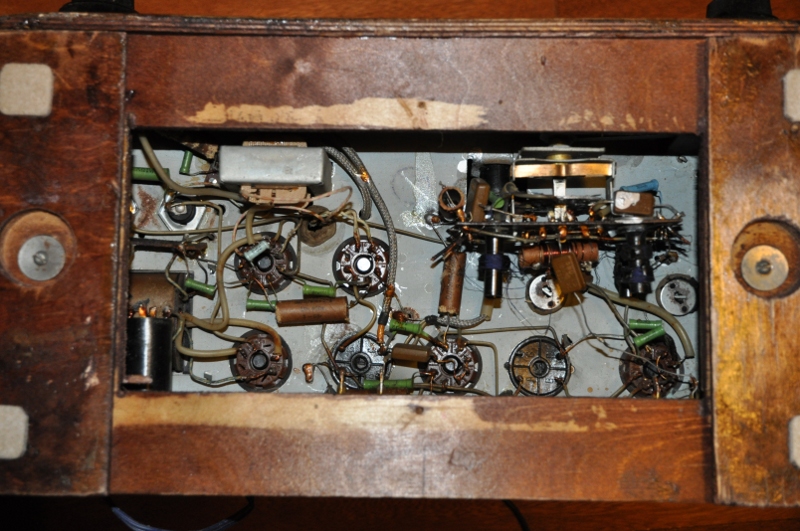

Аппараты были в достаточно приличном состоянии. Балтика потребовала только продувки от пыли. Москвич - как и положено имел дохлый селен, к которому понадобилось укромно подпаять диод. Днипро видимо долго валялся где-то в сарае. Мыши сволочи обгрыли контур СВ да и корпус выглядел весьма уныло. Но пустяки, контур был перемотан и настроен, корпус отмарафетен и отлакирован. И заняли они свои места на Канадской земле

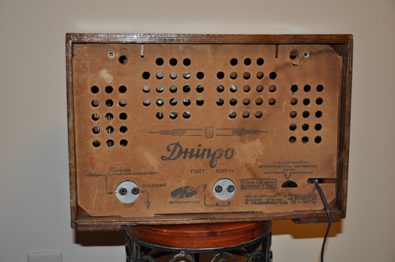

Это родная бумага. К сожалению я в то время ещё не был озабочен фотами до и после, но изначальный вид был поганенький. Лак совершенно облезлый, особенно на крышке было здоровенное белесое пятно, от сковородки видимо. Но как раз совпали два момента, я принялся его оживлять и в бэйсманте дело дошло до отделки и установки дверей (на фото). Этим занимался мой сын, он и предложил заодно и корпус Днепра попробовать отлакировать. От результата мы оба остались в восторге. Использовался полиуретановый мебельный лак. Неаутентичненько, но для Днепра пойдёт, а результат прекрасный.

Не я красил, а сын.
