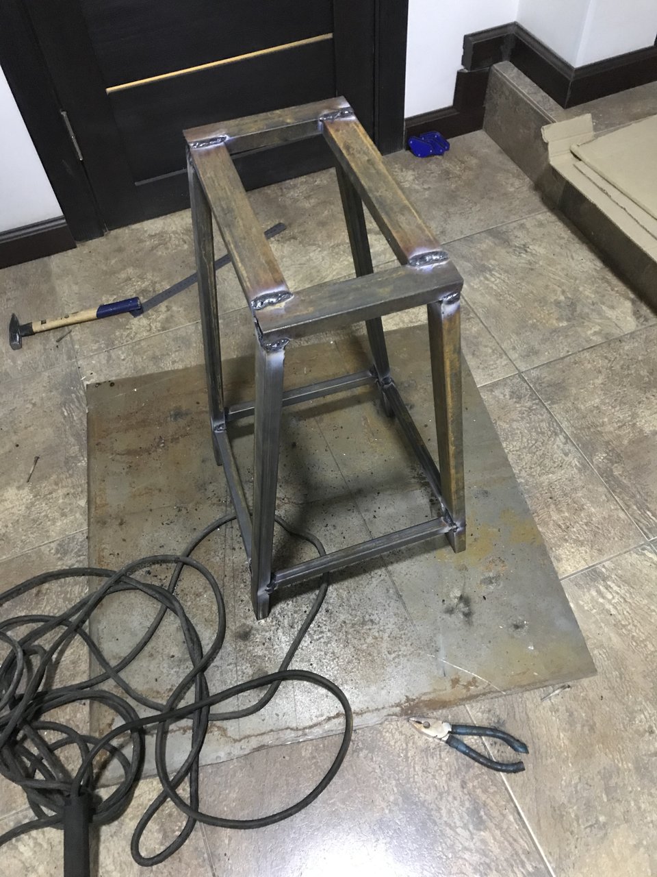

Сообщение MOT » Сб дек 25, 2021 2:25 pm
Доброго дня, друзья!
Сегодня сделал себе приставку-делитель 1:10 на мультиметр для измерения напряжения выше 1 кВ. Нужда заставила сделать для нового проекта. :) В качестве основы - делитель на резисторах. Верхнее плечо 1.8 МОМ, нижнее 200 кОм. 1.8 МОМ разбит дополнительно на 4 плеча 500+500+500+300 кОм. Резисторы в верхнем плече взял высокоточные, марки ПТМН-1 и С2-29В-1. В нижнем, обычный МЛТ-2. Из горсти отобрал при помощи омметра близкий к 200 кОм. Дополнительно в нижнее плечо поставил наш переменник на 4к7 для нивелирования погрешности деления. В итоге получил погрешность при измерении в десятые доли вольта.
Купил две пары измерительных проводов для мультиметра по цене 100 рублей каждая. Пару идущую к мультиметру оставил без изменения, а вот идущую к измеряемой цепи, каждый провод дополнительно одел в термоусадку (всё-таки планируемое измеряемое напряжение более киловольта).
Кроходный фотоотчёт:
Изображение Изображение Изображение Изображение Изображение Изображение
Отдельное спасибо, Юрию Васильевичу за мысль для изготовления. :beer:
