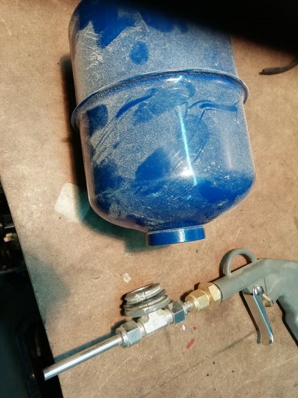

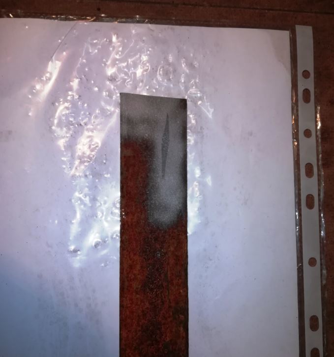

Может кому интересно будет.
Сколхозил маленькую пескоструйную «установку» на базе обычного гаражного компрессора (270 л/мин) и комплекта пневмоинструментов к нему. Производительность небольшая, но с мелкими деталями вполне справляется. Старую краску снимает хорошо, ржавчину несколько дольше «песочить». В качестве рабочего агента пробовал два типа песка, обычный речной и покупной, используемый для фильтра бассейна, разницы не уловил. Недостаток песка - быстро разбивается, на 3-м цикле использования появляется много пылевой фракции, которая совсем не работает. Само устройство представляет из себя немного доработанный тройник, с резьбами в четверть дюйма, внутрь вставлено сопло. Сопло, это втулка от вытяжной заклепки диаметром 5мм.

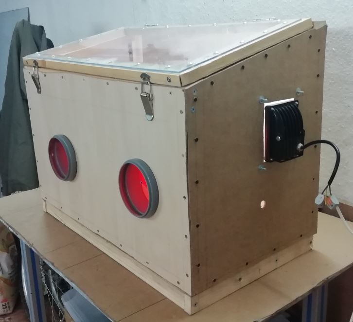

Поскольку все это дело используется в гараже, то для экономии песка и защиты от пыли, после первых экспериментов , пришлось сооружать герметичную камеру. Соответственно оборудовать ее воздушным автомобильным фильтром. Позже добавил вращающийся столик, что бы тяжелые железки в руках не крутить.
Результат
Читал что сопло для большей износостойкости,делают из керамики от свечи зажигания авто

Сообщение Андрей Глебович » Вт июн 15, 2021 4:56 pm
Верно конечно, керамика износостойкая, с алюминием не сравнить. Но керамические требуют очень много воздуха да и дорогие. Гаражный копрессор, мягко говоря, слабоват для них. Заклепка оказалась наиболее подходящим и доступным вариантом, по эффективности, для бытового компрессора. Много вариантов разных диаметров внутреннего отверстия перепробовал, точил из латуни эти сопла...

Андрей Глебович,
попробуйте найти филеры для вытяжки проволоки.
Они твердосплавные, вроде не дорогие.....
Ну если применить такой же диаметр как и у заклёпки (а керамика с свечи примерно имеет внутренний диаметр 4 мм) то воздуха больше не потребуется
И сделать все самому,не покупать

Сообщение Андрей Глебович » Вт июн 15, 2021 8:51 pm
Площадь сечения отверстия диаметром 4 мм больше площади сечения двухмиллиметрового отверстия в четыре раза. Следовательно и расход воздуха должен быть больше в 4 раза. То есть если компрессор с максимальным расходом 270 л/мин работает на 2 мм и тарахтит не выключаясь, то на 4 мм потребуется под куб воздуха в минуту. Вот как то так. Заклепка конечно не мое изобретение, подсмотрел в интернете, но перепробовал много чего и все таки остановился на ней.

Сообщение Андрей Глебович » Вт июн 15, 2021 9:02 pm
Претендовать такой пескоструй на серьезную установку конечно не может, но свои мелкие дела исправно делает...
