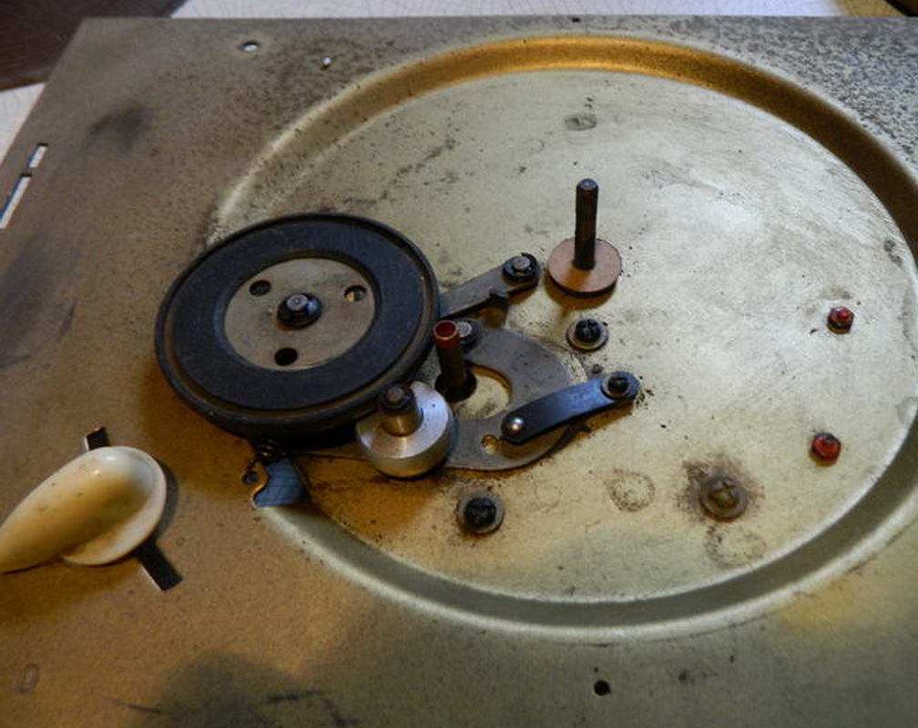

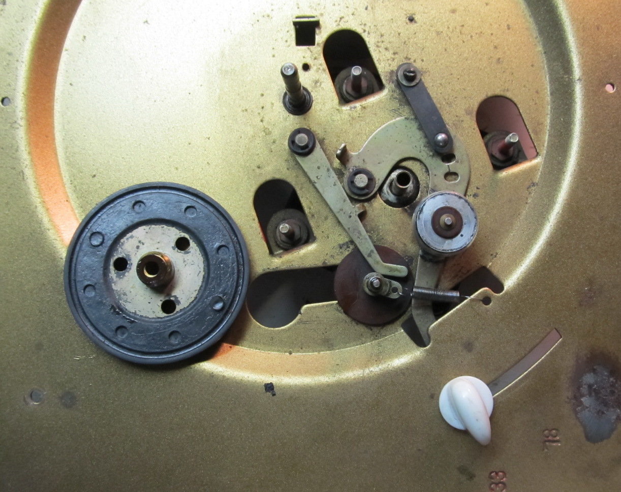

В моей радиоле Стрела установлено ЭПУ-4с.
Двигатель хорошо крутит, а вот сцепление с ним только на 78 оборотов, на 33 передачи вращения на диск под пластинки нет...
Может чего то не хватает в механизме?
Кто то сможет подсказать и проконсультировать по этому ЭПУ ?
Интересует фото механизма передачи ЭПУ-4с со снятым роликом, как на первом и на пятом (увеличенном) фото:
Пока заметил только перевёрнутый алюминиевый ролик (на приведенных фото он ещё не был перевёрнут и вращения не было и на 78).
Я его уже вернул на место, появилось вращение на 78, на 33 нет
В интернете нашёл лишь фото с роликом, рассмотреть механизм этот ролик как раз и мешает:

Похоже пассик должен быть с вала двигателя на алюминевый ролик.

Может быть. Алюминевый ролик был в чёрных следах-остатках резины.
Велосипедная камера нужна, чтобы попробовать. Или что то подобное придумать.
Как вообще переключение скоростей в этом ЭПУ происходит?
Резиновый ролик переключается от оси двигателя либо от оси алюминиевого ролика, так должно быть ?
Что то тут не совсем понятно... :)

Скорее всего привод от вала двигателя передавался на алюминиевый ролик
через широкий пассик. Механизм переключения имеет два фиксированных шариком положения.
В одном случае большой обрезиненный ролик прижимается к верхней латунной
части алюм.ролика, во втором случае на прямую к валу двигателя.
Скорости соответственно 33 и 78. Силой вращения соответствующего вала
обрезиненный ролик плотно прижимается (затягивается) к диску ЭПУ и соответствующим валам.

Может одна скорость идёт напрямую от вала , а при переключение на другую скорость привод проходит через алюминий ролик тем самым изменяет скорость . Но метал о метал имеет плохое сцепление поэтому алюминиевый ролик должен быть чем-то покрыт что-бы не скользил. :oops:

Да, всё верно, должен быть широкий пассик.
Тщательно просмотрел фото старых радиол и нашёл.
Минск 58 с ЭПУ-III :
ЭПУ-III, но уже есть рычаг автостопа, а на моём, четвёртом, ещё нет...
Находчивость и смекалка советского человека всегда на высоте, пассик из резинки от трусов! :good:
Самое интересное, что радиола Минск 58 у меня имеется, правда я уже и забыл какой там ЭПУ.
Выдвинул, открыл, но ЭПУ другой, пока не посмотрел его название, не захотелось разворачивать и вынимать сей "гроб" только из-за этого.
Но тут то всё предельно просто и понятно:
Вот интересно, что регулирует этот маленький рычажок?
Но сейчас не до этого, потом конечно посмотрю, когда займусь этой радиолой. :)
Всем спасибо!
Вопрос по механизму переключения скоростей в ЭПУ-4с закрыт. :Yahoo!:
