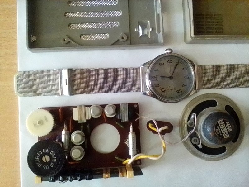

Вот сваял себе марьяжик из молнии3602 корпуса купленного в Запорожье и ремешка с АЛИЭКСПРЕСС - сложности никакой (укоротить заводной вал - нарезать на нем резьбу М1,2мм - перебрать сам мех молнии)- цена разумная и сама вещь приятная и красивая...ну и время показывает

И я себе такое хочу.У меня есть Молния с "Глухарём".Как сделать,где корпус взять?
Совсем не радио .... но тем не менее!
Корпуса как на фото есть в Харькове ими на МЕШКЕ торгует Наталья , но лучше брать на Алиэкспресс из нержавейки - тогда получится вот так
...и еще не каждая МОЛНИЯ идет под марьяж нужна 3602 с заводной головкой на 3 часа ,тогда все станет отлично только переделать заводной вал и собрать ...ну и распассаж меха крайне желателен.
