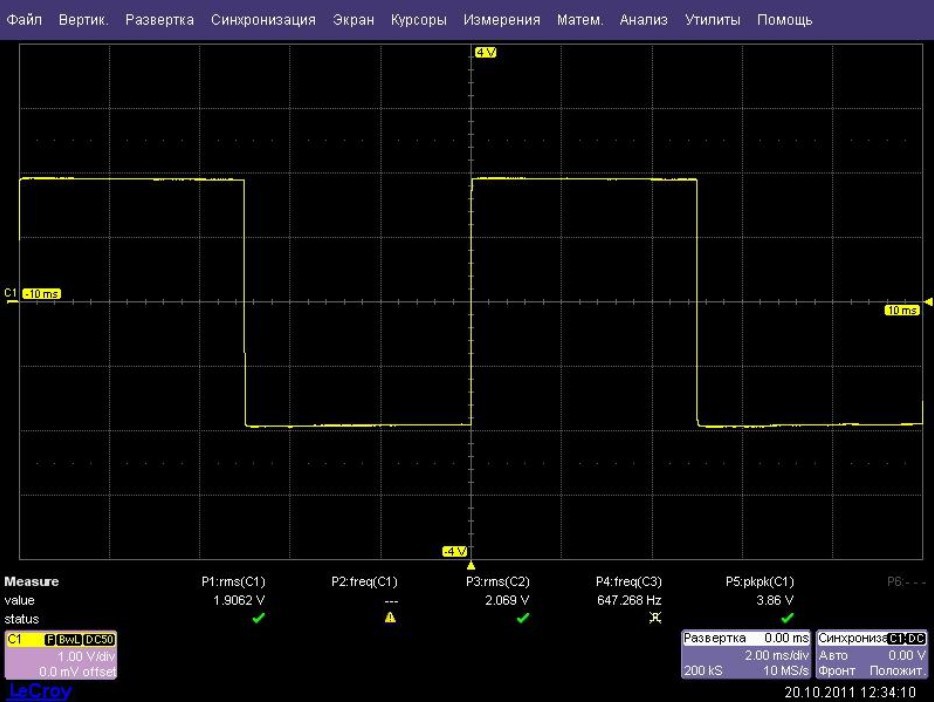

Roman L писал(а):
Вс июл 29, 2018 9:19 am
В контексте нашей статьи мы имеем в виду разницу между мультибитными
преобразователями выполненными БЕЗ ЦФ (кратко NOS – Non Over Sampling ) и однобитниками в которых
наличие ЦФ является неотъемлемой частью в современной технике. "
Вот это и есть ошибка в эксперименте.
Столько ляпов и подтянутых за уши показателей,что б только показать преимущество мультибитника перед однобитником. Какие нафик цифровые фильтра в однобитнике. Вообще без фильтров делаем,ставим транс на выходе ЦАП,потом ламповый каскад и опять транс на выходе и ни каких цифровых фильтров не понадобится. Всю фильтрацию трансы производят.
Осциллограммы сняты с абсолютно разным разрешением.

Это вообще рассчитано на чайника. Такт мы видим на экране осциллографа именно самого осцилографа развёртки , частоты выборки , а не такт ЦАПа ,потому что. Такт ЦАПа этим осциллографом не увидеть,потому что ЦАП в осциллографе этом , гораздо хуже ЦАПа звуковухи.
И главное,если следовать рассуждениям Алдошиной,то Ламповые усилители с межкаскадными конденсаторами и ТВЗ на выходе,вообще нельзя отнести к усилителям высокого класса,потому что ни когда конденсатор и трансформатор не может горизонтально усилить полку меандра,потому что полка меандра - это постоянное напряжение длящееся некоторое время.А конденсатор и трансформатор не пропускает постоянное напряжение. Не могут держать полку горизонтально трансформаторы,конденсаторы и динамики в акустике. Это как понимать,выдвинулся диффузор вперёд,создал давление 0,5 атмосфер в направлении слушателя и держит это давление как компрессор,нагнетает воздух в пространство! А конечным звеном именно динамик является в системе воспроизводящей звук и это чисто механическое устройство не воспроизводящее меандр,так как и наши голосовые связки и все акустические инструменты натуральные ,не могут излучать МЕАНДР. Меандр не может быть записан на граммпластинку и магнитофонную ленту как не может быть воспроизведён с этих носителей,поэтому эти носители и ламповые усилители можно слушать часами без раздражения. Меандр может быть только на выходе электронного синтезатора с триггера с мультивибратора. Вот и пришли к искуственной музыке электронной,но это уже другая история.
