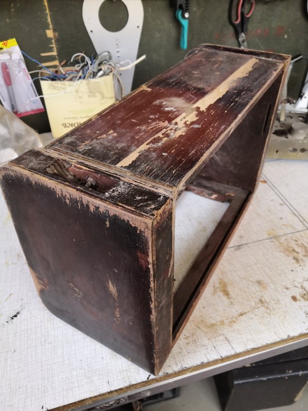

Всем доброго времени суток! Все прчитал , много интересного и полезного, но вот к сожалению именно по покрасе ничего не нашел . Все по работе с лаком. А я тут собрался привести в порядок свой первый радиоприемник!
Решил начать с несложного ,как я думаю))). Хочу снять старую краску и заново окрасить. Но, сразу масса вопросов! :roll:
1.Как и чем лучше снять старую краску? Лакового покрытия на нем практически нет.
2.После ошкуривания шпаклевать ?
3. Надо ли использовать порозаполнитель ( если будет шпаклевака) ?
4.Какую краску лучше использовать?
5.И самое главное, как технически сделать переход от одного цвета к другому?
Заранее благодарен!

Рекорд-53 это подарок для реставрации , очень удобный приёмник , надо боковины отвинтить - корпус легко разделится на четыре части , по отдельности будет очень удобно с ними работать. С моего краска легко смывалась растворителем даже без замачивания под плёнкой.

1. Краску лучше всего снять специальным средством, если не жалко здоровья, то
можно применять и агрессивные растворители типа ацетона и им подобные.
Но, в любом случае делать это только на открытом воздухе или хорошо проветриваемом
помещении с применением индивидуальных средств защиты!
2. Шпаклевать обязательно всегда и порозаполнение выполнить естественно тоже. Это
две процедуры никак одна с другой не связанные.Затем грунтовка в обязательном
тоже порядке. Эти три операции, крайне важные, которые определят качество
лакокрасочного покрытия.
3. Краски можно использовать любые, но главное!!! Краски, лаки, грунтовки и т.д.
должны быть на одной основе, например нитро или спиртовой!!! Это крайне важно.
Переход выполняется лучше всего краскопультом с маленьким соплом и в самом крайнем
случае из баллончика, но здесь надо хорошо потренироваться. Делать одним движением
вдоль грани элемента корпуса, чтобы факел краски захватывал примерно 30% окрашиваемой
поверхности.Расстояние должно быть строго одинаковым по всей линии прохода и сопло
должно быть тоже строго перпендикулярно окрашиваемой поверхности. Для многих
это прозвучит даже смешно, но красят здесь ногами, т.е. передвигаться с пистолетом нужно
всем телом не меняя положения рук, т.е. на ногах передвигать свой корпус.
Вообще покраска - это почти искусство, в двух словах не объяснишь, нужно практиковаться
и практиковаться, особенно в такой сложной операции как переходы.
Да, и корпус конечно же лучше разобрать на составные части.
