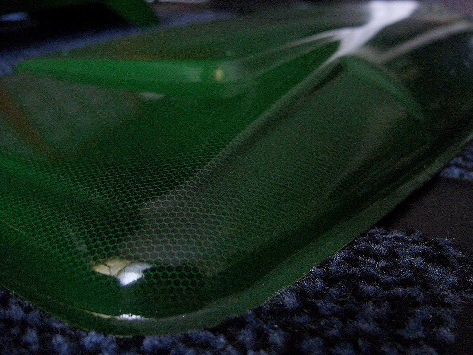

Я красил в палатке. Покупал самый дешёвый павильон. Результат конечно не как в камере, но терпимый. Особенно если потом шлифовать и полировать.
В частности вот это было покрашено именно там, безо всякой шлифовки и полировки по окончании покраски.

Как всегда прекрасно! Откуда такой новый (белый) пластик?! В камере действительно нужен поддув (небольшое избыточное давление). Тогда это имеет смысл. Буду думать. Есть еще вот такая контора http://www.t-color.ru/catalog/technocolor/ по профессиональным лакам. Я попробовал у них лак на водной основе. Ерунда. Правда объяснили что нельзя было хранить при минусе. Было помутнение. Может кто еще пользовался? Попробую подобрать аналоги фирме Саерлак. Они ко ближе расположены.
