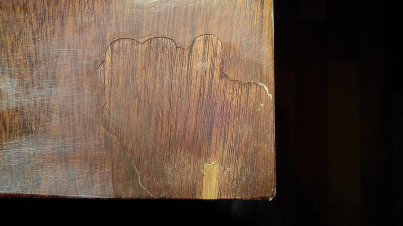

Добрый вечер всем форумчанам - любителям старого радио. Прошу совета мастеров.. восстанавливаю радиолу. сейчас работаю с корпусом. планирую полностью перелачить. Лачить хочу в автосервисе, в камере, с маляром договорился. Но подготовить надо самому. есть различной величины сколы и дефекты. Один из таких на фото. Скажите что делать с таким? спасибо.

отколупывается, но боюсь следы на шпоне останутся.. думаю может зашкурить как и перекрыть лаком. пробовали с маляром автолак на реакцию - все гут. не пучит, не кипит... или надо весь лак снимать?Юрий писал(а):Очень похоже на полиэфир - если сумеете ободрать до чистого шпона тогда можно будет что то советоватьcmr писал(а):Скажите что делать с таким?

До сих пор я еще не знал случая чтобы удалось снять полиэфирный лак не повредив шпон, т.к. снимать его можно только механическим путём и при этом сам шпон в 0,6мм. не повредить практически не возможно.
Я бы всё сошлифовал, покрыл новым шпоном и затем лаком.

Как-то попалась доска с красивым шпоном под полиэфирным лаком.Снимал лак шпателем подогревая феном.Но греть надо аккуратно.Как только лак начал потрескивать и отходить,фен убирать и потихоньку шпателем.Если где-то отходит с полосочкой шпона,СТОП! и подход к этому месту с другой стороны.
У меня получилось удалить лак без значительных повреждений шпона.
