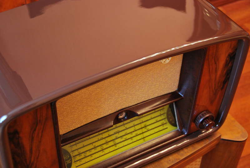

Сообщение Marssim » Пн апр 20, 2015 10:58 pm
Почитал первый пост, так делали наверное лет 50 назад.)
Хочу предложить современный метод отделки фанерованных изделий, во всяком случае так делаю я:
Смывкой убираю старый лак
Выдерживаю сутки
Протираю корпус ацетоном
Шлифую шкуркой 400
Продуваю воздухом
Тонировка (если требуется)
Наношу поразаполнитель (1 слой)
Сушка 2 суток
Шлифовка шкуркой 400
Продуваю воздухом
Нанесение лака 1 слой (мат или глянец, по вкусу)
Сушка 2 суток
Полировка глянца (шкурка 1500-2000, затем пастой)
Корпус готов.)
Смывка наносится кисточкой, счищаю шпателем, жесткой пластмассовой щеткой всякие углубления.
Шлифую большие поверхности шлифмашиной, маленькие и профильные просто шкуркой или губкой в руке.
Продуваю поверхности обдувочным пистолетом.
ЛКМ наношу пульверизатором.
Полирую УШМашиной.
Получается примерно так.

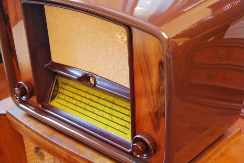

Сообщение Marssim » Вт апр 28, 2015 9:22 am
Вот так у меня получилось с покраской корпуса.
Технология:
Шлифовка шлифмашиной шкурка 180
Грунт 1 толстый слой
Сушка сутки
Шлифовка шлифмашиной шкурка 400
Покраска эмалью
Покрыв глянцевым лаком
Сушка 2 суток
Шлифовка шлифмашиной шкурка 2000
Полировка машиной.
Корпус готов.
