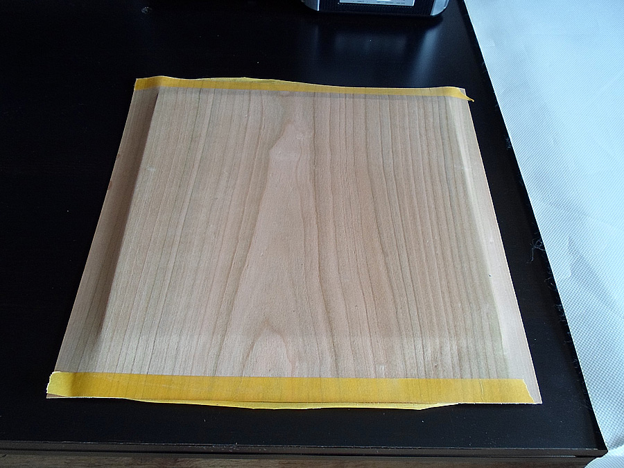

Алексей, это так же как с лаками. Когда появились полиэфирные и другие разные 2К - это тоже был прорыв, быстро и главное блескучие.
Но потом пришло понимание что нет лака дающего бесподобное мягкое и тёплое покрытие как шеллак, но кто им сегодня работает? Еденицы.
Всем в основном нужно быстро и сразу, потому и не продаётся сегодня в свободной продаже костный клей, а только в специализированных магазинах, как и многие другие материалы для профессиональных работ.
Вот из этой оперы, когда быстро и сразу, и ПВА.

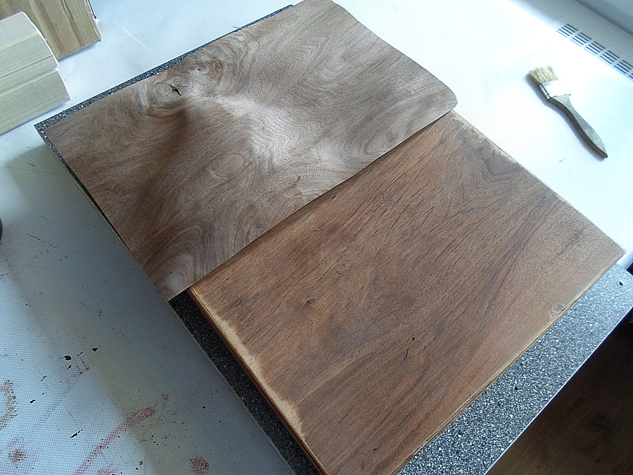

Не спорю, во многих случаях он даже не заменим, только не при наклейке шпона. Да, небольшие кусочки, придавив не хитрым прессом, можно приклеить, но только небольшие. Вот пример с ПВА:
Я осваивая эти работы, просмотрел множество учебных фильмов по наклейке шпона. Нигде ни разу не видел ни одного мастера с утюгом в руках.
Наклеивать утюжным методом, например шпон верхней крышки Фестиваля, это изначально его угробить, хотя после наклейки может и выглядеть нормально. Но уже при покрытии байцем начнутся массивные проблеме, особенно если он на водной основе.
Я однажды угробил почти месяц на такую дурную работу, так и не добившись хорошего результата, потом понял - нужно слушать мастеров а не дилитантов начитавшихся в интернете умной хрени.

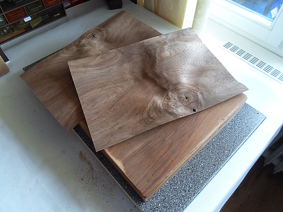

Тот же шпон:
Повторю основные минусы "утюжного метода" :
- невозможность обеспечения одинаковой одновременной температуры на всей наклеиваемой поверхности;
- невозможность обеспечения при этом необходимого и равномерного давления на всей наклеиваемой поверхности;
Следствие - полнейший брак!

В лихие 90-е пришлось заниматься лестницами - изготовление и монтаж. Помню была фризовая ступень длиной 2,4 м сложной формы. Соответственно такой и был подступенок. Так вот на него клеил дубовый шпон длиной 3 м и шир. около 14 см на ПВА с последующей тонировкой и лакировкой - до сих пор никаких нареканий (с владельцем иногда вижусь).

Я, как известно, противник утюжного метода с ПВА, но иногда возникают ситуации, когда иначе не обойтись и вот здесь технология предложенная автором ролика очень кстати.
Я её уже опробовал, результат пока не плохой, но время покажет.
