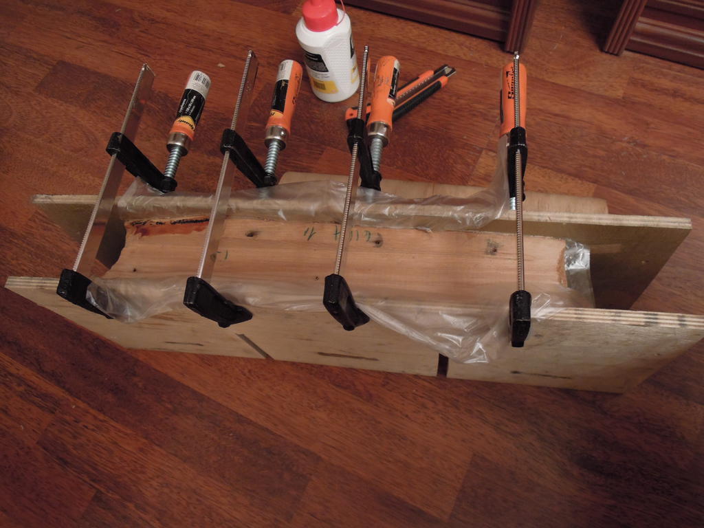

Вот мой процесс ремонта элементов корпуса Эстонии. Шпон наклеился утюгом, без "чижей" (пустоты между шпоном и заготовкой).
Самое слабое место в этом элементе, это края. Так вот, что бы шпон по краям не отслоился, края промазал живым ПВА и под пресс.
По поводу клея, каким пользоваться в каких случаях, спорить не буду.
Могу сказать то, что знаю, смола и казеин не обратимые и не пластичные клея, именно их используют в столярном деле. Клей ПВА обратимый, как и контактный, столешницу фанеровать ими не стоит, но в частных условиях они применимы.
