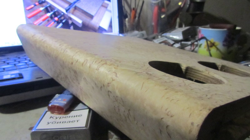

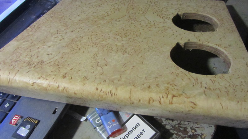

Всё то, что показано в первом вверху страницы видео Алексея Сергеевича хорошо, но мастер сам создаёт себе
трудности.
Они следующие: самая главная - совершенно не возможно ничего исправить после наклейки,
я имею ввиду смещения полосы, "чижи" и прочие "прелести", а их возникновение сведёт всё
на нет. Возможные и практически неминуемые трещины из-за высокой температуры при
наклейке, неравномерность температуры при наклейке, как и давления, а это создаст локальные
напряжения на шпоне, что может в последствии привести к трещинам, "чижам" и прочим неприятностям.
Всего этого можно избежать, если делать всё так-же как на видео, но костным столярным клеем, вместо
утюга притирочный молоток.
Пресс вакуумный - это конечно супер, но мало кому доступен. Я со своей злосчастной крышкой справился
в конце концов сделав нехитрое приспособление, с помощью которого смог спокойно не торопясь хорошо
наклеить шпон.
Главное я смог обеспечить достаточный прижим притирочным молотком, а это единственное необходимое
условие для получения отличного результата как в прессе.
Кстати, на первом фото наклейка столярным и ПВА на малый радиус, без всяких трудностей, даже прижимать
сильно не нужно. Трещины я провоцировал специально для проверки шпона и клеев.
В общем ещё раз повторю - хотите хороший результат, забудте при фанеровке о ПВА, или как Юрий Викторович
обзаведитесь возможностью использования вакуумного пресса. Не торопитесь всё сделать быстро и сразу, это
хорошо только в отношении блох, но столярных работ.

Крышку я клеил в два этапа - вначале ровные плоскости под прессом ( две полосы и
каждую отдельно - фото ниже) а затем не торопясь,
зажав её в столярные тиски наклеил закругления. Радиус здесь не имеет никакого значения.
Шпон сверху слегка увлажнил.
Притирочных молотка нужно иметь два как на картинках ниже. Массивный лучше перед
работой охлаждать, тогда быстрее будет схватываться клей.
