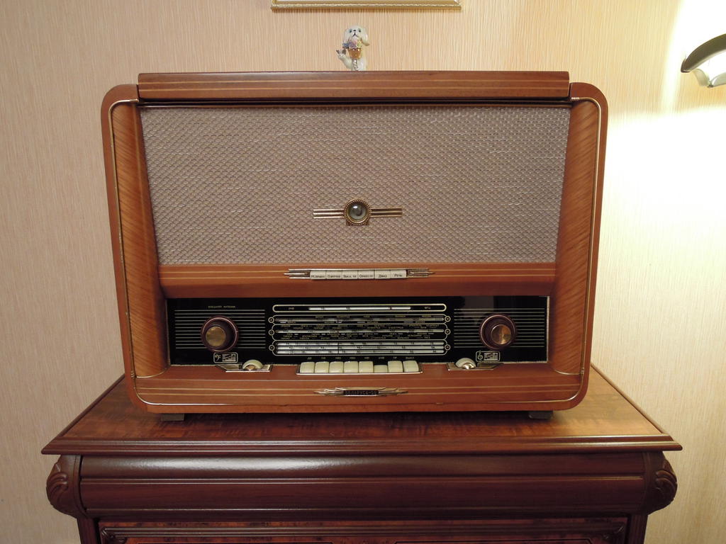

1. Пример отделки торца корпуса радиоприемника Фестиваль. Хорошо что торец был сначала отделан окантовкой из шпона бука, и только потом, сверху наносился отделочный шпон.

На фото видно как наклеил новый шпон на торец крышки.
На округлые боковины тоже буду наклеивать новый шпон, для этого их пришлось снять, шпон предварительно замачивал, он свернут в рулон (шпон также предварительно пристроган!), жду когда просохнет.
Остатки старого шпона снял легко, путем замачивания деревяшек в горячей воде, раньше клеили на казеин, а он обратим от влаги.
На фотке видно кусок новой фанеры на донышке корпуса, фрагмент сгнил полностью, пришлось менять.
