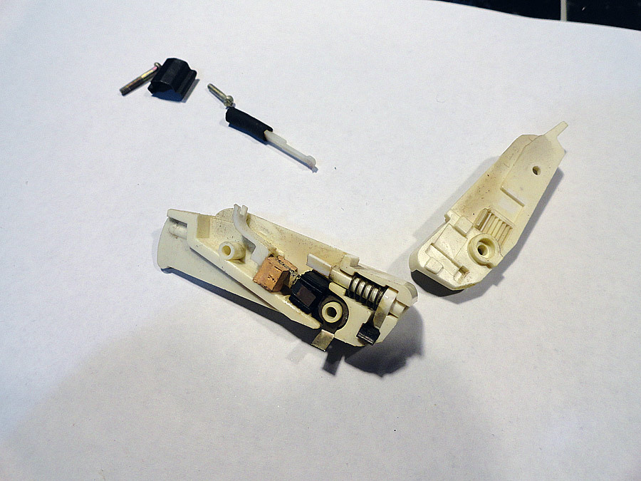

Хочу поделиться опытом недавно возникшей проблемы - ремонт
головки звукоснимателя ЗПК 56. Возможно кому-то это пригодится.
Потребовалось переоборудовать старую радиолу с
применением именно такой головки. В моём хозяйстве такая нашлась, но оказалась
практически непригодной. Сигнал поступал очень слабый.
Насмотревшись фильмов в интернете решил я её привести в порядок. Для начала заказал
в Англии токопроводящий серебряный клей для ремонта печатных плат:
Стоит он не очень дорого и пришёл достаточно быстро. Честно скажу - мало я верил в
его фантастические качества, но как оказалось в последствии, зря.
Вот собственно головка, после разборки видно, что пьезоэлемент практически начисто лишился
серебряного покрытия, которое теперь предстояло восстановить.
Далее был нанесён клей, согласно описанию, который через 5 - 20 минут высохнет
и обеспечит великолепный токопроводящий слой. Прошло указанное время, а клей сырой.
Померял проводимость, даже и близко ничего нет. Ну думаю надурили. На утро встал
и увидел что клей высох, сделал замеры и ... всё отлично!
Собрал головку, вставил в тонарм - заиграла лучше новой!
В общем могу всем советовать этот метод восстановления. Клей отличный.
