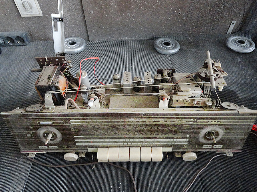

Вот покажу на примере Saba Wildbad 100. Saba уважаемая марка в
радиомире, поэтому можно ей заняться.
Ну что, достаю из подвала, и вот так она выглядит на столе перед
чисткой и мойкой.
Что с ней, работает или нет, пока не знаю. Проверять её состояние у
себя уже в квартире на моём рабочем столе не возможно,
т.к. аппарат очень грязный и где и с кем побывал не известно.
Работаем в перчатках и респираторе! Вся эта грязь и пыль не известного
происхождения и содержания, поэтом лучше поберечься.

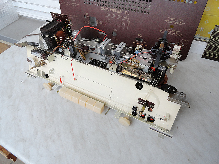

И так, разборка:
Далее мойка, сушка и предварительная дефектовка. Тепрь можно
аппарат уже трогать голыми руками. Мойка различными моющими
средствами для разных частей приёмника, я о мойке уже много писал
и показывал, так что повторяться не буду. Кому интересно спросите.
Ну а далее, на мой стол и для начала ремонт электроники, т.к. приёмник
вообще не подаёт никаких признаков жизни.

И так, после дефектовки выявилось следующее:
- поломаны 3 клавиши.
- неисправны две лампы, EL84 (6П14П) и EABC80.
- неисправен катодный электролит в цепи EL84.
- очень сильное отклонение параметров диода
выпрямителя анодного напряжения.
Заметте диода, моста здесь нет! Первый раз сам такое встретил!
- изменение ёмкости конденсатора в цепи анода EL84.
- все регуляторы шуршат.
- все контакты переключателя диапазонов трещат.
- КПЕ не проворачивается.
- тросик МА слетел.
- половвина (4 шт) лампочек освещения погорели.
- всю механику чистить и мазать.
В общем всё как всегда.
Теперь вперёд!

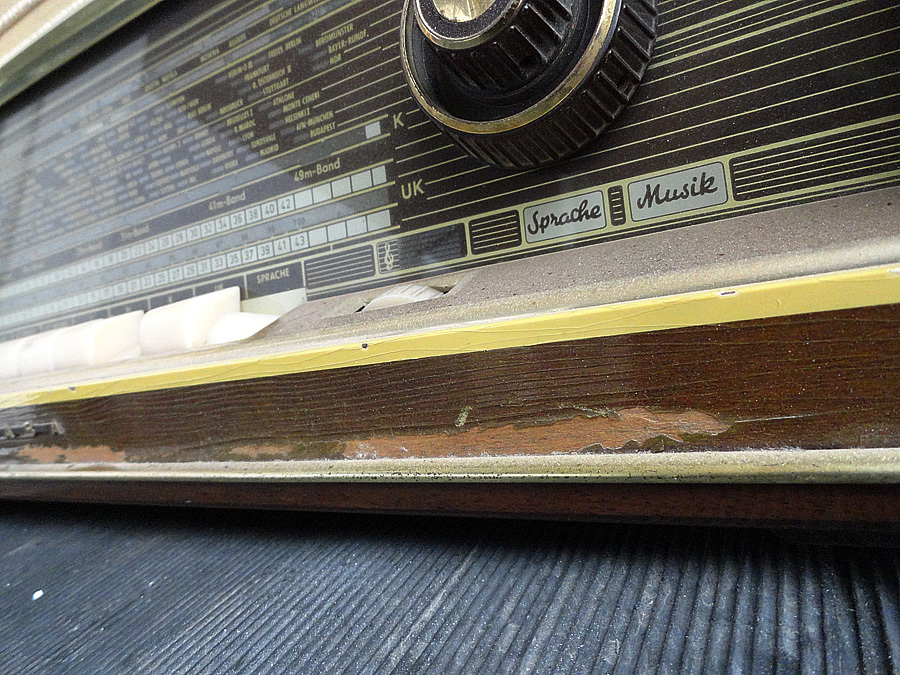

Сообщение lisovin Дмитрий » Ср ноя 22, 2017 7:37 pm
Федор Фридрихович, если правильно понял, нижнюю планку с лого Вы доработали пластиковым уголком черного цвета (либо деревянная рейка просто покрашена) и молдинг на место не возвращали? Смотрится абсолютно органично... Но, в принципе, и полоску шпона приаттачить можно было, а поломанный молд вырезать из того же уголка... Мысли вслух.
Пару слов о стирке ткани, если не затруднит? Вроде не сильно загрязнена, но в итоге аж блестит. Спасибо.

Сообщение Radiomann » Ср ноя 22, 2017 9:37 pm
lisovin Дмитрий писал(а):Федор Фридрихович, если правильно понял, нижнюю планку с лого Вы доработали пластиковым уголком черного цвета (либо деревянная рейка просто покрашена) и молдинг на место не возвращали? Смотрится абсолютно органично... Но, в принципе, и полоску шпона приаттачить можно было, а поломанный молд вырезать из того же уголка... Мысли вслух.
Да, планку я просто покрасил в тёмно-коричневый цвет. Молдинга там
небыло, это был просто толстый слой краски. Долго думал что делать,
хотел даже тонкую золотую полоску, но потом решил оставить так.
Ткани я сейчас не стираю, во всяком случае стараюсь так делать. Я их
чищу вначале пылесосом а затем продуваю компрессоров, динамики
обязательно тоже. Если есть сильные загрязнения, то пенно-сухими
средствами для чистки тканей мебели. Старые приёмники в возрасте
70 -85 лет, то там да, снимаю и стираю, но как правило ткань уже
расползается. Удалось правда сохранить после снятия и стирки на двух
рижских приёмниках 36-го и 37-го годов и на немецком VE-301 33-го
года рождения. На немецком ткань уже располэалась, пришлось её
закрепить капроном с обратной стороны. Фото ниже.
