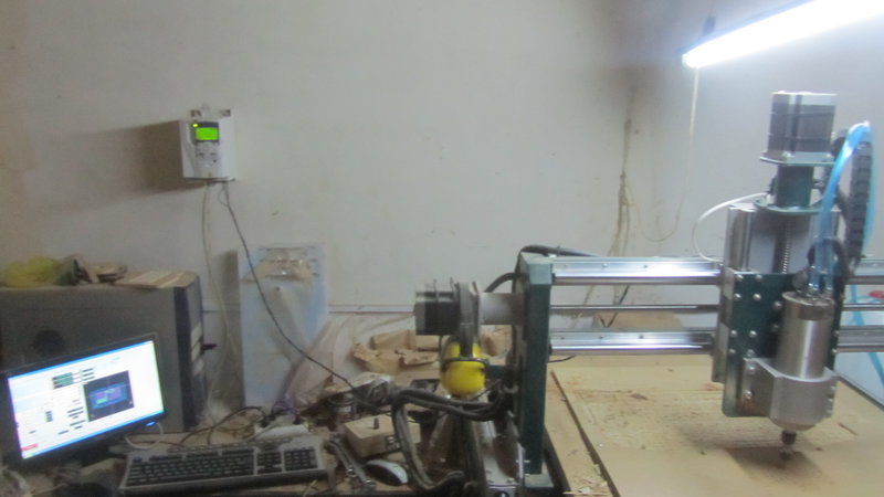

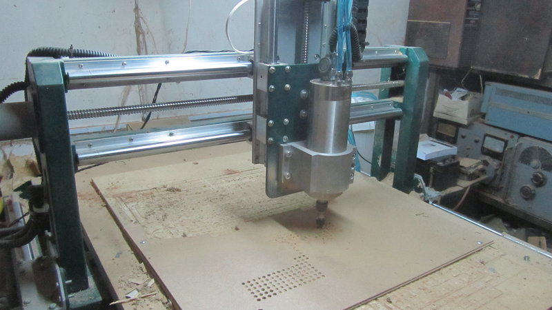

CNC станки и фрезеровка
пошел ТОСОЛ по венам...
1,5 квт, водяное охлаждение, спасибо нашему Одесскому камраду за крутой частотник...
Под такой тихий звук и спать можно... Ранее "Фиолентом" боялся ночью работать, собаки выли...
