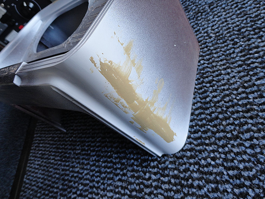

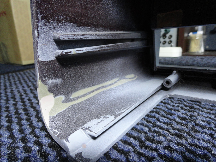

После выявления всех мелких "кизячков" делается чистовая
подшпаклёвка. Я её провожу уже специальной для этих целей
нитрошпаклёвкой. Результаты очень хорошие.
Всё затем вновь шлифуется шкуркой 400 и 600, мельче не нужно.

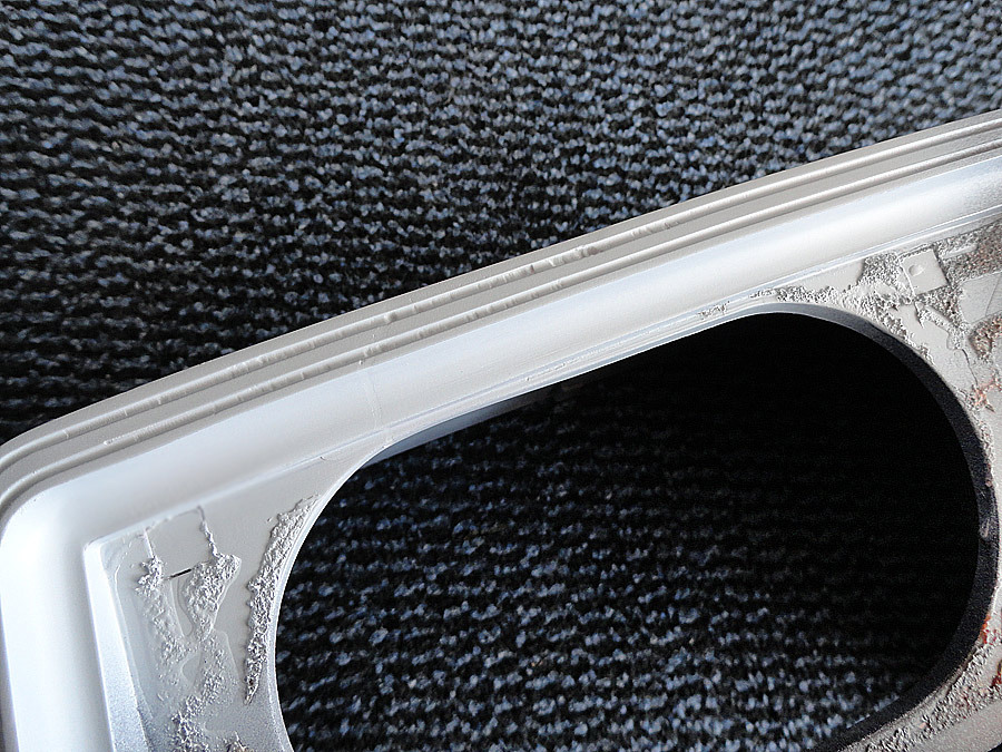

Теперь настала очередь грунтовки. Здесь уже будет виден результат
проделанной до сих пор работы.
