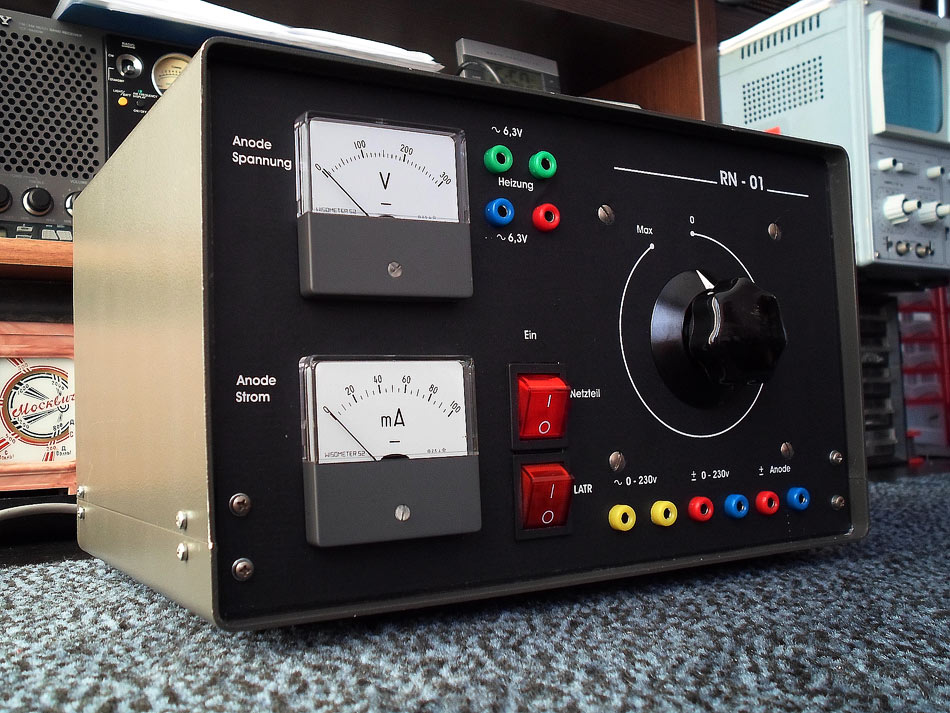

Напечатайте на плёнке и всё. Отдавать никакой самодельщиной не будет. Всё будет зависить от уровня дизайна панели.
Вот простейший вариант панели на плёке-самоклейке моего БП:

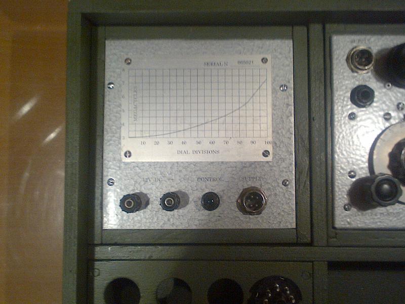

Radiomann писал(а):Хорошо эти работы получаются У Стаса, участника нашего форума.
Спасибо ФФ!
Да, я остановился на этом методе. Как пример:
Регенератор реплика "Kriegsmarine"
или реплика "Paraset"
Бумагу беру для лазерных принтеров (надписи не размазываются). Можно брать бумагу и для чернильных принтеров, но потом надо покрывать прозрачным лаком.
http://www.ebay.com/itm/WATER-SLIDE-DEC ... 9jcGbsg6lQ
Можно печатать и надписи в белом цвете (их все равно будет видно на прозрачной пленке бумаги) для нанесения на темные поверхности.
Пока для меня такой метод оптимален. Будет очень интересно узнать результаты Вашей работы с Phono Transfer POTCH.
С уважением, Стас
