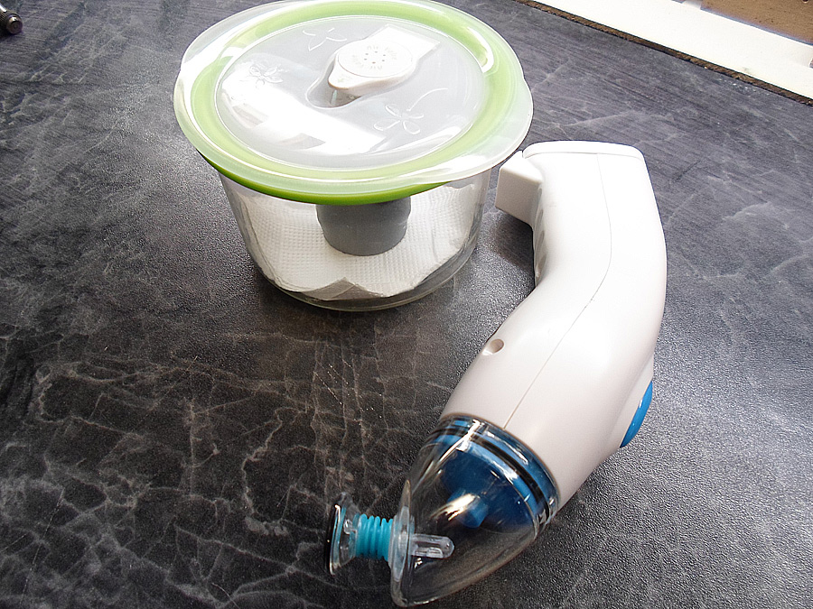

Проще тогда взять вакууматор для продуктов, стоит копейки. Я его использую при литье ручек.
Но зачем всё это городить, когда всё проще и легче сделать отпечатав листок на принтере и на скотч?
