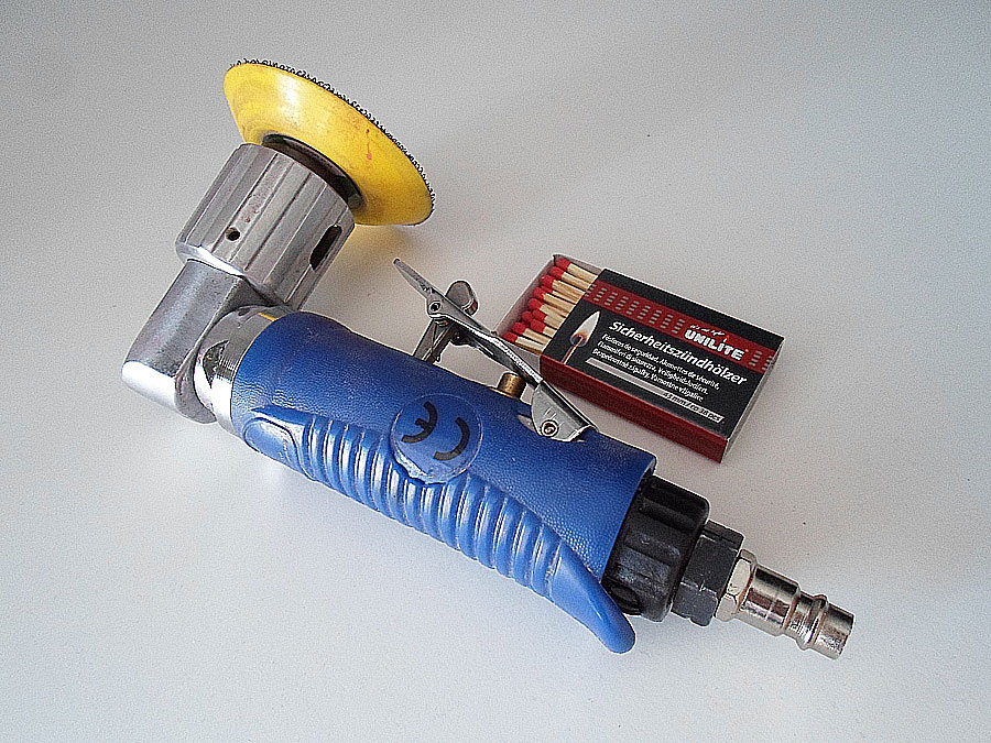

Сообщения: 7861
Сообщение Radiomann » Вс окт 04, 2015 11:02 am
Я думал что осколки стекла - это байки из прошлого, из каменного века, особенно при сегодняшней технике.
Любые шлифмашинки, в данном случае, нужно забыть. Протрёте шпон на раз. И тогда уж точно, либо перешпонирование либо покраска.
Единственно, что могу посоветовать, это только пневматическую, маленькую. Ей ещё можно работать. Я пользуюсь только такой.
Любые электрические не годятся.
