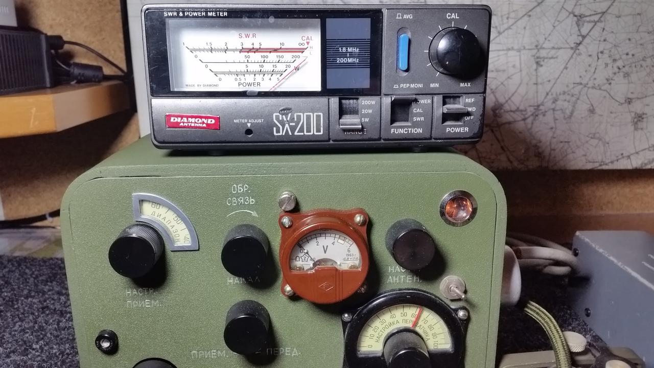

Всем форумчанам доброго времени суток!
Уже года два собирался построить точную копию партизанской радиостанции "Север"
http://www.cqham.ru/trx/sever.html
но вот недавно грипповал и пришел к мысли, что это будет затруднительно (комплектующие и конструктив), поэтому пока был на бюллетене сделал реплику. В качестве начинки взял хорошо
отработанную схему "Paraset". Вот что получилось:
Уже сделал пару связей с ближними корреспондентами, теперь буду готовиться к весенне-летнему сезону (9 Мая и т.д.)
С уважением, Стас

Отлично получилось.

Как всегда, работа высокого качества! Поздравляю от души!
Сообщения: 15258
Сообщение Gnat » Ср янв 25, 2017 7:36 am
Прекрасная работа Стас ! Успехов в реставрации тебе и здоровья!

Скажите, а чем вы гнете металл для шасси?

Работа - очень качественная .Для души!Успехов!
Сообщение VASILI » Ср янв 25, 2017 9:44 am
Посмотрел снаружи - вродь как самодельное...посмотрел внутри - даже трудно поверить в это.
Очень высокого класса работа. Респект...
Поделитесь секретом изготовления корпуса. Из чего и как?
LY2MA писал(а): пока был на бюллетене сделал
Оперативно...

Большое спасибо всем за добрые отзывы.
Но если заметили приборчик режет глаз - 1963 г. :D
оригинала М63 к сожалению не нашел. Не может ли кто-нибудь помочь
для завершения конструкции?
Лаборант
Шасси для несложных конструкицй (такая как эта) гну в тисках +
губки (угольник) из твердого металла.
Корпус изготавливался по чертежам из интернета. Много информации на
http://forum.odlr.ru/
С уважением, Стас

Если можно вопрос а как вы делаете эти радиуса в углах каким инструментом ? Снаружи и внутри .
