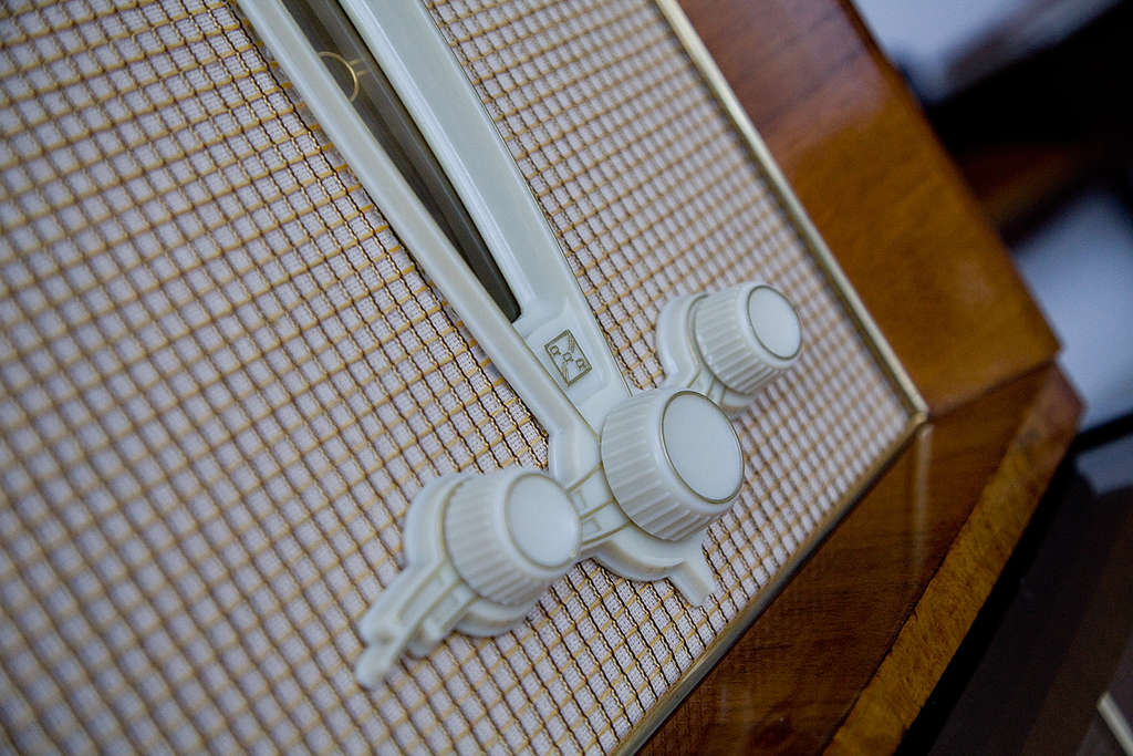

Всё очень просто, беру фломастер (водоупорный, так называется по немецки) и крашу выпуклости. И всё.

Попробовал тоже сделать так,в правом нижнем углу затянул под саморез ,выправил. Трудно выправлять клетку ровно.На фото примерка Изображение

Ринат писал(а):Трудно выправлять клетку ровно.На фото примерка
Если делать правильно, то совсем не трудно. Натягивать ткань и закреплять только по линейке c прижатием. И не за один раз.
Везде нужно терпение.
