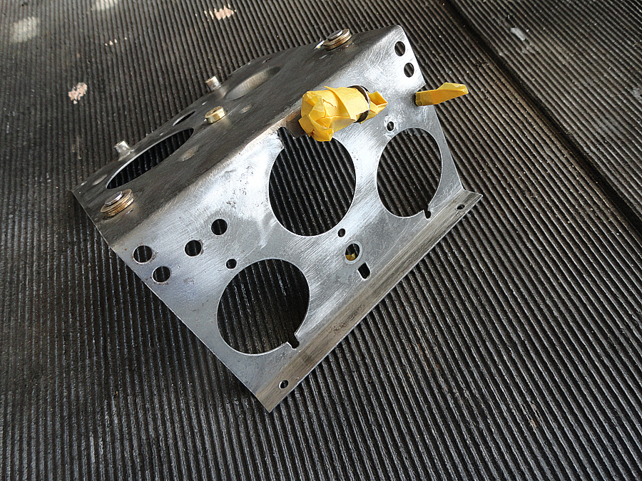

Сообщение Radiomann » Пн авг 03, 2020 10:09 am

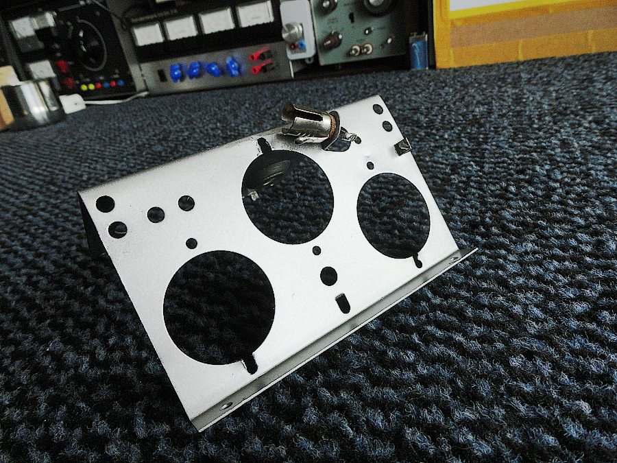

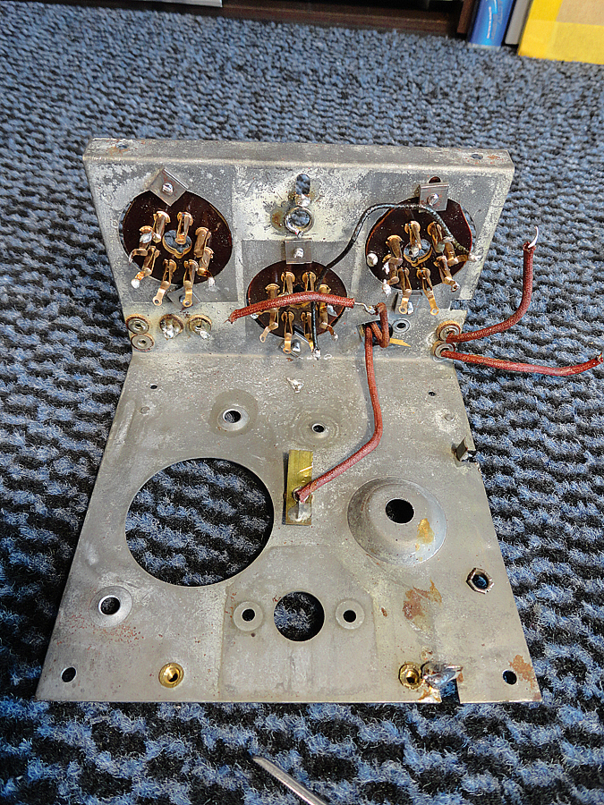

Корпус пока оставляю в покое. Теперь с электроникой.
Для начала всё разобрать и привести в порядок шасси и все основные узлы.

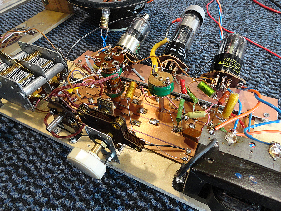

Сообщение Radiomann » Вт авг 04, 2020 10:50 am
Возник вопрос. Оригинальных гептодов у меня нет, см. схему ниже.
Решил собрать приёмник на пентодах 1N5. 1N5G, 1C5. Лампы с питанием
накала 1,4V. Панельки для них тоже нашлись.

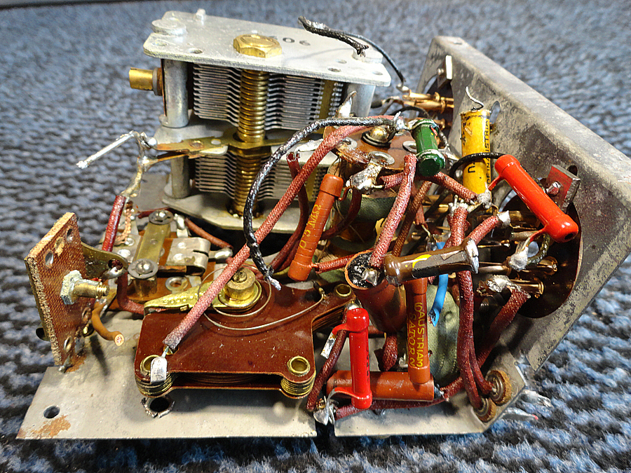

Оригинальное шасси в собранном состоянии имеет очень большую скученность
элементов и поэтому добраться до отдельных деталей просто не возможно.
Принял решение - собрать приёмник в начале на макетной плате, отладить с
новыми лампами, и затем перенести всё уже на шасси.
Новая схема внизу.
Сказано - сделано. Все элементы приведены в полную готовность.
Схема в лучшем разрешении:

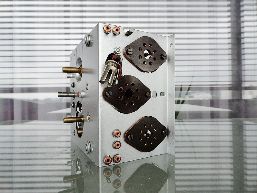

Сообщение Radiomann » Ср авг 05, 2020 4:40 pm
Cобранный макет после доводки показал не плохие результаты и
теперь уже был окончательно перенесён на шасси.
Сообщения: 6305
Burndept 274 восстановление
Сообщение Юрий » Ср авг 05, 2020 5:09 pm
Качество сборки ЗАВОДСКОЕ! :good:
Сообщения: 953
Сообщение gamriq » Ср авг 05, 2020 5:19 pm
Не устаю удивляться Вашим работам, Федор Фридрихович! На заводе не делали с такой тщательностью и вниманием к деталям.
Сообщения: 7858
Сообщение Radiomann » Ср авг 05, 2020 6:05 pm
Спасибо друзья за поддержку! :beer:

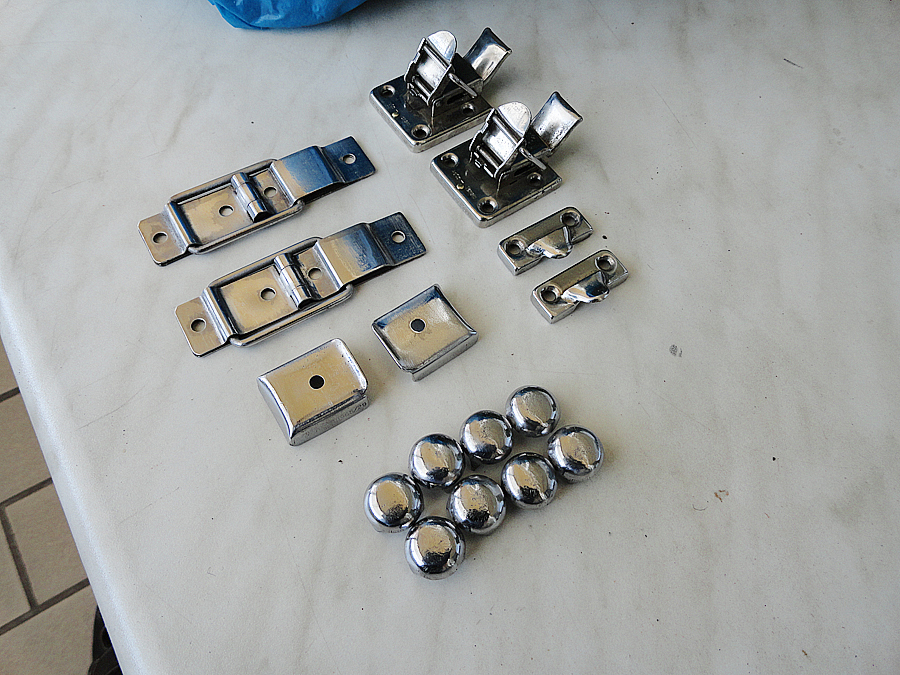

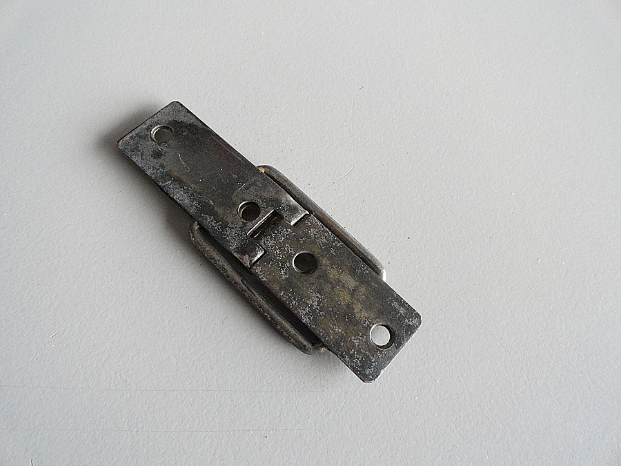

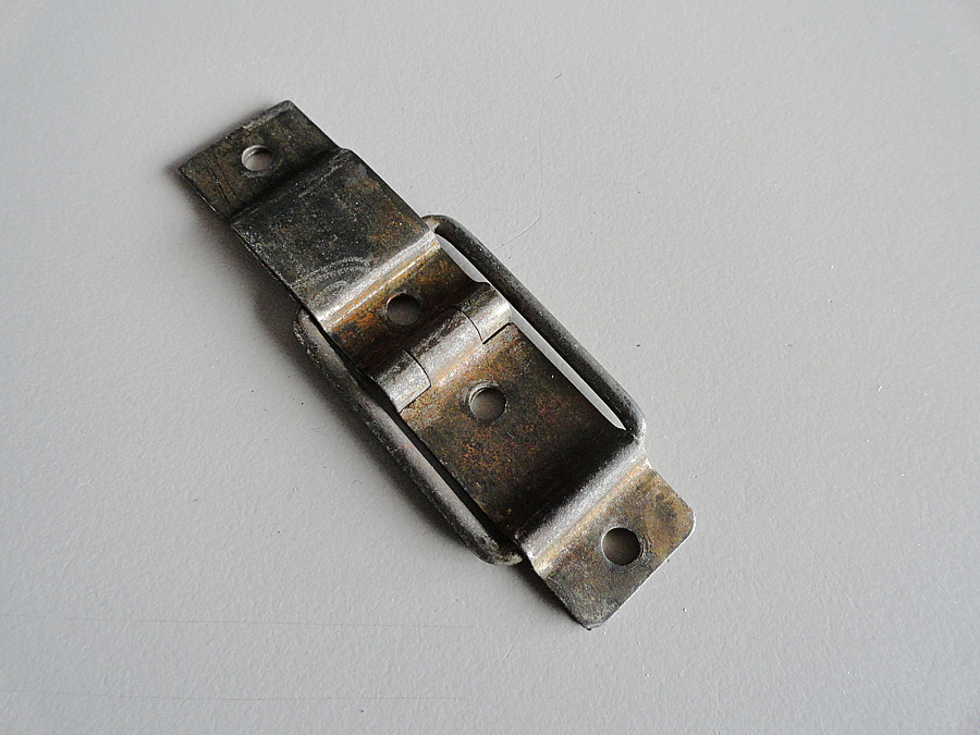

Сообщение Radiomann » Пт авг 07, 2020 10:44 am
Теперь после небольшого перерыва на электронику, снова корпус.
В начале нужно привести в хотя-бы относительный порядок всю
фурнитуру, отшлифовать и отполировать. Затем решить не простой
вопрос - хромировать, что крайне затруднительно для меня, или покрыть
защитным прозрачным лаком для металла.
Пока вот так:
Сообщения: 1973
Сообщение воробей » Пт авг 07, 2020 11:01 pm
не простой
Защитным прозрачным лаком для металла. Хром это хоть и блестяще, но банально. Будет просто как новое только что куплленное. Лак сохранит "теплоту обработки" и дыхание времени.
Но это только моё мнение :beer:
С уважением, Алексей.
Сообщения: 6305
Сообщение Юрий » Пт авг 07, 2020 11:10 pm
...это реставрация - а значит должен быть хром!
Сообщения: 7858
Сообщение Radiomann » Пт авг 07, 2020 11:37 pm
С хромом в настоящее время просто не преодолимая проблема.
У нас не возможно просто пройти на предприятие и с кем-то договориться о,
например, хромировании. Здесь это исключено. Официально, оооочень дорого.
Так что, остаётся защитный лак.
И потом, в начале я не случайно написал, что это не будет реставрацией в
полном смысле слова, это будет больше ремонт аппарата, т.к. многие детали и
даже узлы будут полностью переработаны и заменены, некоторые изготовлены вновь.
Из первого поста:
"Реставрацией я работу по
восстановлению назвать не рискну, т.к. в процессе появились многие довольно
значительные изменения в конструкции. Цель была получить в итоге приёмник
внешне максимально схожий с оригиналом, а главное рабочий. "
Сообщения: 6305
Сообщение Юрий » Пт авг 07, 2020 11:46 pm
...можно попробовать в рентген кабинете выпросить отработанный фиксаж....серебрение выглядит на таких деталях просто отлично....и от хрома/никеля не отличить!
Сообщения: 7858
Сообщение Radiomann » Пт авг 07, 2020 11:56 pm
Да в том то и дело, здесь никуда так просто не пройти и не зайти, а тем более попросить.
Здесь всё по другому. То что казалось в СССР совершенно нормальным, здесь
просто не возможно. Другие законы, другие порядки, а главное другой менталитет ...
Я провожу и хромирование и золочение, но сейчас доступ к химикатам закрыт, вот
я здесь это описывал:
viewtopic.php?f=15&t=2799&p=138726&hili ... BC#p138726
