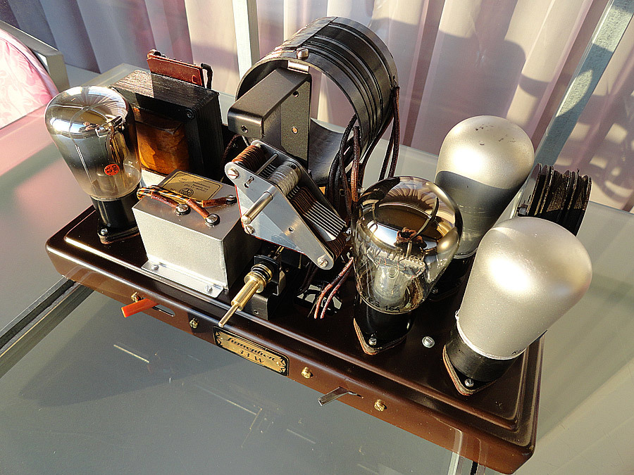

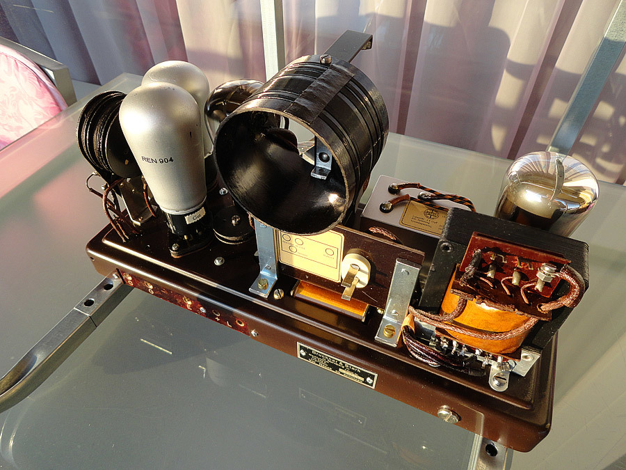

С экранирующей краской всё просто, за исключением того, что она довольно дорогая,ivanovich64 писал(а): ↑Пн июн 15, 2020 11:37 pmЕсли не трудно, когда придёт очередь этого этапа, можно подробнее про экранирующую краску.
маленький баллончик, с пересылкой, обходится около 30 евро.
https://www.reichelt.de/abschirmlack-em ... D_BwE&&r=1
В общем колбу лампы вначале, очень тщательно, до полного снятия остатков старой краски очищаю.
До этого цоколь приклеен и петля от экранирующей ножки лампы в порядке у основания колбы.
Красится лампа (только баллон) краской например EMV35 на медной основе. Она токопроводящая
и обладает очень хорошими экранирующими свойствами. После высыхания ещё раз прохожу
серебрянкой или бронзой, в зависимости от типа лампы.
Вот примерно так это всё уже выглядит пока ещё на раме.
Первые пробные включения показали
хорошие результаты.
Lumophon-33W, реставрация регенеративного приёмника..
Хорошо смотрится , без лишнего блеска , как будто стоял в шкафу всё это время.

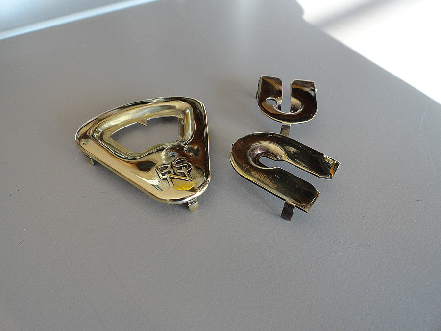

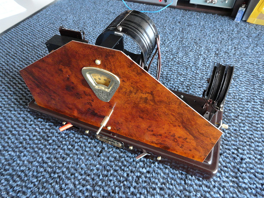

Ну что, с электроникой всё теперь ОК, можно браться за корпус, благо он здесь
крошечный. Нужно привести в порядок мелочёвку - обрамление шкалы и крепёжных
винтов, сами винты, ручки управления, ножки на нижней крышке.
Сама крышка корпуса уже реставрировалась до меня и не плохо, потому оставляю как есть.

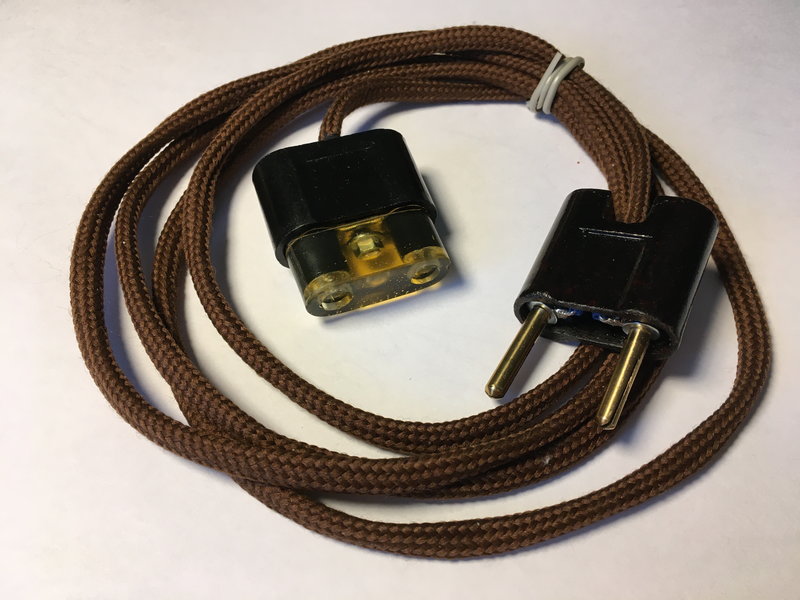

Подключение сетевого кабеля, по заводскому,
тоже теперь организовано с (помощью старого утюга).
Сетевой кабель всю картину портит. Не гармонирует с корпусом совсем. И сразу ассоциация с утюгом (я про кабель). Уж лучше шнурок использовать.
с уважением, Владимир
...я как то для эксперимента опустил шнур от утюга в краску для волос...получилось вполне сносно - белый цвет стал коричневым ,а черный практически остался черным - главное не ПЕРЕДЕРЖАТЬ! и краску(та которая крем краска) разводить в ВОДЕ!
