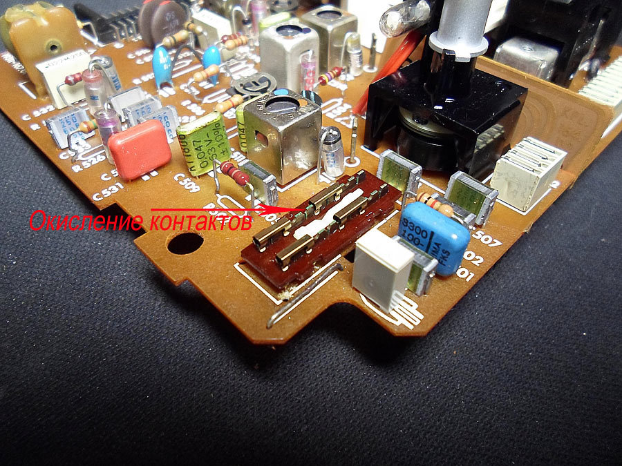

Я контакты барабана в ИШИМе чистил 15-процентным нашатырным спиртом. В основном все отчистил. Так-то годятся разные щелочные растворы для чистки серебра от сернистого налета, но нашатырный спирт хорош тем, что не оставляет после себя следов. Аммиак улетучивается, а вода высыхает.
Спирто-бензиновая смесь тоже помогает при чистке серебра.

Лучше грязно-бордовой советской школьной стирашки (чернильной) ничто посеребренные контакты не чистит.
Как пройдёшся бывало ей по ПТК, так вроде и телек, смотришь, стал чище показывать.
Ну это когда эти контакты доступны конечно, в советских ПТК, можно, если это возможно , и П2К вытянуть поводок с переключающими контактами с хвоста, или разобрав пружинки с планкой и фиксаторами, сверху, и почистить их, почистить и запаянные контакты на плате, постараться достать их и прижать тонкой отвёрткой, нарезав полосками соответственно эту самую стирашку.
Всё можно, стоит только сильно захотеть, или чтобы они (эти окисленные контакты) тебя довели до этого действия.

Я тоже часто её использую, в частности при ремонте VEF - приёмников или Океанов и др.
с барабанными переключателями. Иногда попадают приёмники как например Grundig Satellit-3400,
там никак и ничем не подлезть к переключателю полосы, а от него зависит вообще вся работа АМ- тракта.
Приходится его разбирать, раскидав пол-приёмника, и затем делать из ластика узкую полоску и
ей уже протирать контакты.

Для чистки переключателей типа как показано выше, от Грюндика всегда применял и даже недавно чистил соседу а приемничке Тиро шкурку порядка 1500 - 2000...
Да, серебряное покрытие может и наушается, но внутри переключателя этого не видно. Ни одной претензии от клиентов на работу переключателей не поступало после этого.
Переключатель разбирпется, шкурка складывается в двое, чтобы получить абразив с обеих сторон, и легонько провожу по неподвижным контактам.
Подвижные контакты чищу, вводя шкурку внутрь контакта.
Работа требует аккуратности, контакты легко деформируются и выровнять их почти не возможно.
Многие такой способ критикуют, но я только шкуркой
Так же и контакты реле или в терморегуляторах утюгов...сложенная в двое шкурка не всегда влазит, тогда в один слой, сначала один контакт, после другой, перевернув шкурку.

Да, у нас такое есть, но я беру готовый раствор, который обладает и ещё консервирующим
дествием, что очен важно, это Sidol:
То что не видно, это пол беды, а вот проблема, что без серебряного покрытия в цепях ВЧ,
просто засада.
Конечно, в силовых цепях, там можно и шкурочкой, тем более что контакты там, как правило, и сильнее
загрязнены, а вот в ВЧ я не рискую. В труднодоступных местах, как в примере выше, вырезаю
из ластиков подходящие полоски и со спиртом с помощью пинцета протираю.

30 лет чистил контакты. Особо черные сначала ластиком, затем замшей со спиртом, натянутой на чистодел, Затем проходил чистоделом. Но это при регулярной профилактике. Каждый контакт чистился в среднем один раз в год. Нужно учесть что берег моря. Медная скрутка в Затоке на берегу сгнивала через полгода. А чистить шкурочкой слаботочные контакты -варварство.

Регламенты приёмников,передатчиков,радиорелеек делал 15 лет. Очищалось всё прекрасно посеребренное. Тряпочка суконная и ХБ ,разной толщины и спирт чистый. Но сейчас более современные появились чистящие средства,видимо их эффективность и ищем,обмениваясь опытом.

Шкурка или чернильная стерка, разницы особой нет. И то и другое абразивы, и слой серебряного покрытия уносят.
