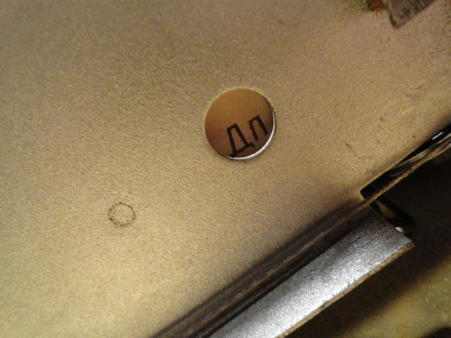

Вчера один наш старейший радиолюбитель, имеющий к стати высшую государственную награду,
Bundesverdienstkreuz (государственный крест за заслуги) в частности и за развитие радиотехники
в Германии (оказывается и это почитается государством), подарил при встрече мне, среди прочего
и шасси, как он утверждает советского приёмника, когда-то ему тоже подаренного коллегами-радиолюбителями
из Калининграда.
Шасси действительно похоже на советское производство 30-ых годов.
На указателе диапазонов русские обозначения.
Кто может быть сможет определить, от какого приёмника это шасси?

Это шасси может М 648 или салют александровского завода,или модификация. В моем силовик без панельки.

Ага у вас транс не родной. Такой же был у меня пришлось крышку переделывать. Да еще нет флажка переключения.

Похоже но не оно:
http://www.rw6ase.narod.ru/00/rp_l/m648.html

Добрался до компьютера наконец. Приемников этих не много. Шасси однозначно удача если б корпус еще к нему.

Сергей Григорьевич писал(а):
Чт авг 01, 2019 6:32 pm
Подтверждаю, шасси НЕ М648. Это Салют. Они просто очень похожи, но не до такой степени, чтобы перепутать.
Салют не такой редкий, как М648. Они есть на Авито у продавцов, нужно просто поискать.

Radiomann, Какие планы на шасси? Давайте корпус изготавливайте. У вас точно получится.
Сообщения: 7526
Прошу помощи в опознании
Сообщение Radiomann » Чт авг 01, 2019 8:16 pm
Чт авг 01, 2019 8:00 pm
Я вот тоже про корпус думаю, но проблема - это латунное обрамление шкалы. С такими вещами всегда
не просто, но можно конечно сделать под латунь, крашенное, но ...
В общем нужно думать. Может что найду по корпусу, хоты разбитый в хлам, лишь бы зацепиться.
