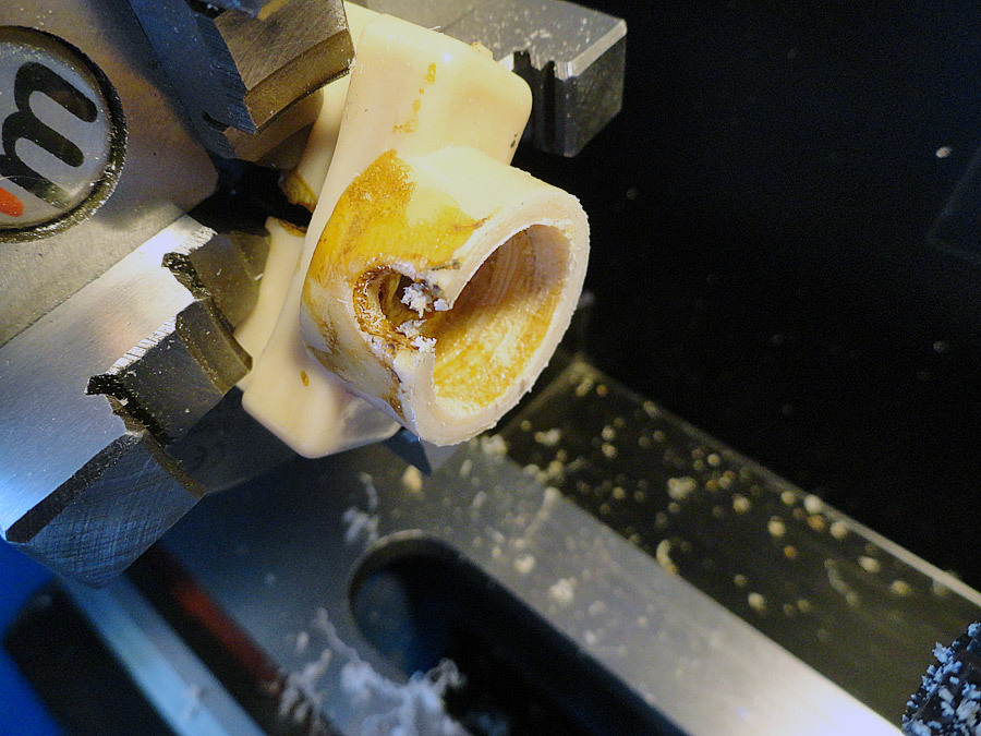

Первое - это ручки управления. Некоторые предлагают их на разных форумах,
как новодел, но всё что я видел, это всё в лучшем случае заготовки, которые нужно ещё
основательно доводить до ума.
В данном приёмнике у меня были две порыпанные ручки и одну я взял новодельную (центральная)
и довёл до ума.
Ручки, прежде чем с ними что-то начать, нужно разобрать, впоследствии посадить на термоклей.
Вот так это выглядело:
Ползун переключателя диапазонов пришлось дорабатывать основательнее. Ранее кто-то
и зачем-то склеил его вместе с ручкой настройки клеем БФБ впрочем все ручки на
этом клее сидели.
Пришлось всё ломать и
серьёзно поработать.
А вот новодел, кроме всего прочего ещё и цвет пластика не подходит - с голубизной.

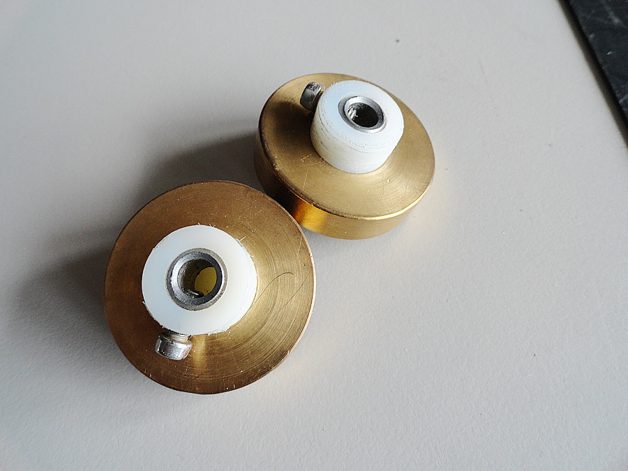

Федор Фридрихович, сидим сейчас с батей и обмысливаем двухярусную шестеренку на КПЕ... Для чего?
Красная звезда - репортаж.
Не совсем понял. Какую шестерёнку?lisovin Дмитрий писал(а): ↑Пт июн 07, 2019 12:00 amФедор Фридрихович, сидим сейчас с батей и обмысливаем двухярусную шестеренку на КПЕ... Для чего?
- lisovin Дмитрий
- Сообщения: 4026
http://forumimage.ru/uploads/20190529/1 ... 722225.jpg
поняли... Вы привязались к родной...
Изначально подумалось что на 3Д-принтере напечатали переходное... Но потом увидел литники.
