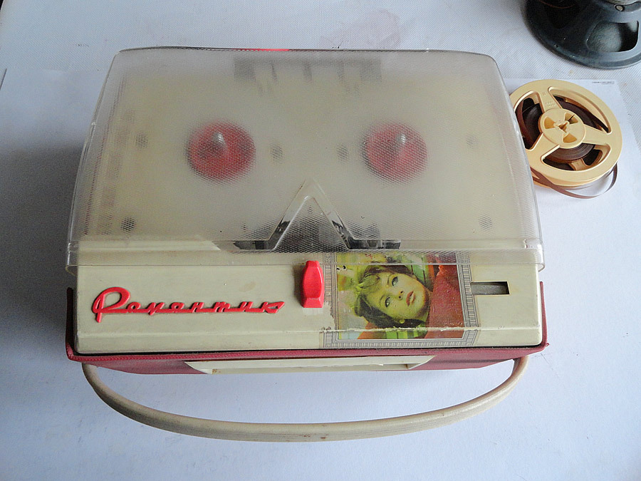

Можно сказать что магнитофон имел очень хороший сохран и самое
главное целую, не повреждённую, крышку.
Вот так он ко мне прибыл:
Не было крышки головок и блока питания, как и всего прочего, но это
уже не так важно. Верхняя панель повреждена и заклеена "модерном"
того времени ГДР-овской переводной картинкой с красоткой.
Весь поролон, разрушился.
Пассики на месте, но все растянуты и непригодны для работы.
Электронная часть не подаёт признаков жизни.
Головки имеют хоть и не большую, но выработку.
Всякие другие "мелочи" тоже присутствуют.
Но это всё результат беглого осмотра. После разборки и мойки
будет призведена тщательная дифектовка.

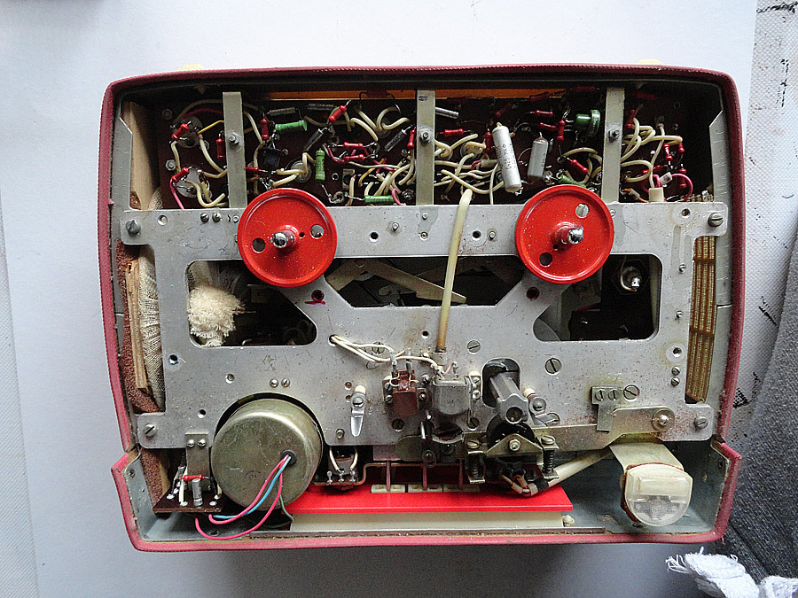

Как всегда, разборка, мойка и дефектовка.
Для того, чтобы начать качественный ремонт, аппарат должен быть
надёжно и удобно установлен на рабочем столе.
Для этого я использую всегда рамы различных конструкций.
Если этим принебречь, то вместо устранения можно легко получить ещё
больше поломок, да и масса неудобств превратит прятный процесс в муку.

И так предварительная дефектовка показала:
- электрическая часть не работает.
Кто-то аппарат ремонтировал так, что оказалась попутана полярность
питания, выходные транзисторы базами висят в воздухе, часть
электролитических конденсаторов не соответствует по номиналам.

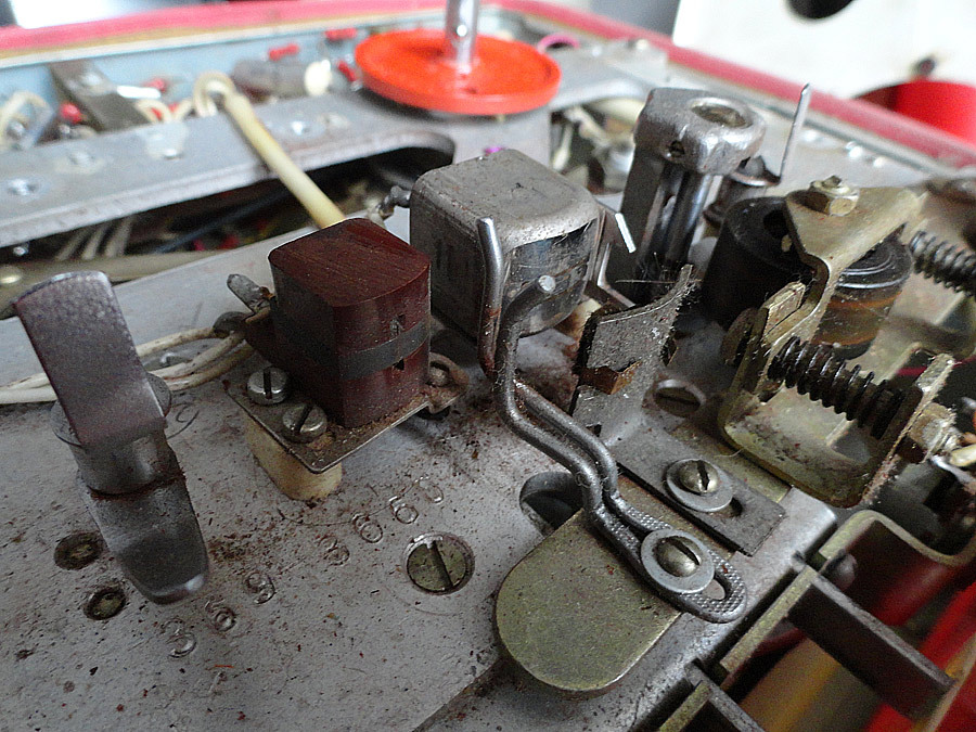

- разрушены силуминовые кулачки переключателя (см. фото).

Алексей Сергеевич писал(а):Силумин на алюминий смените?
Да, видимо пока другого варианта нет.
Изготовить новые кулачки из алюминиевого профиля и посадить на
"жидкий металл".
