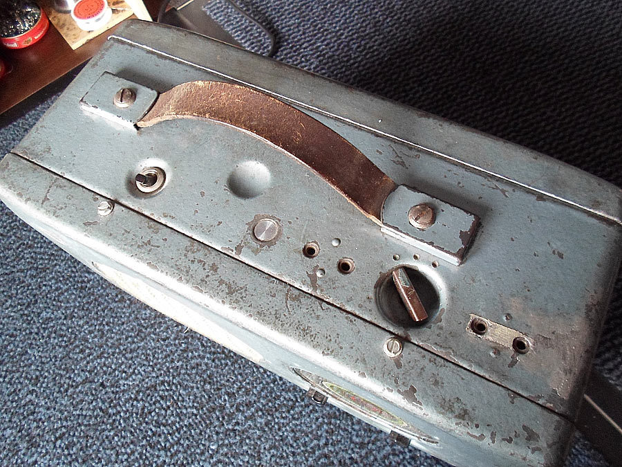

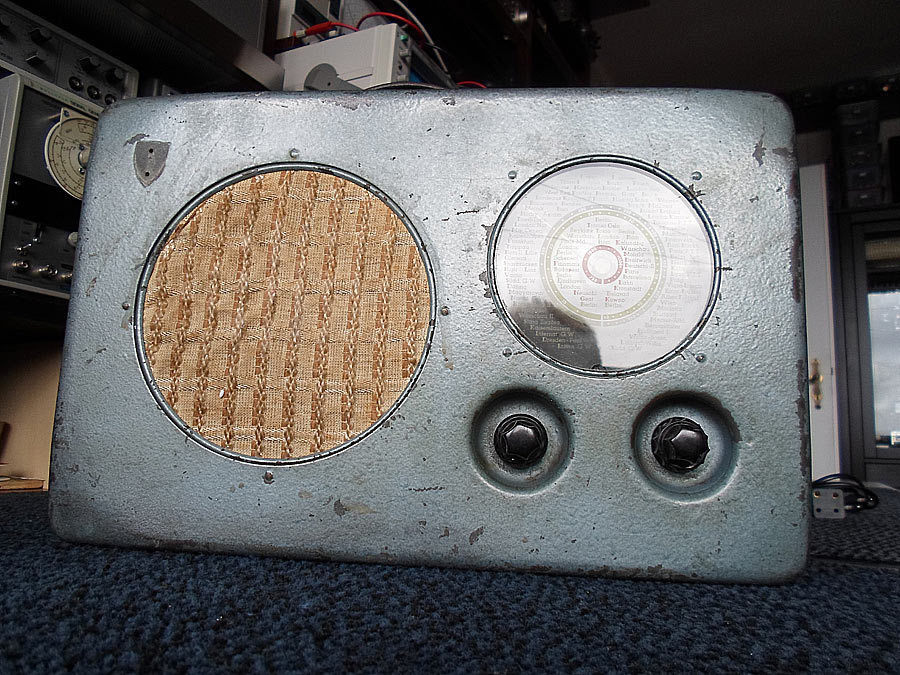

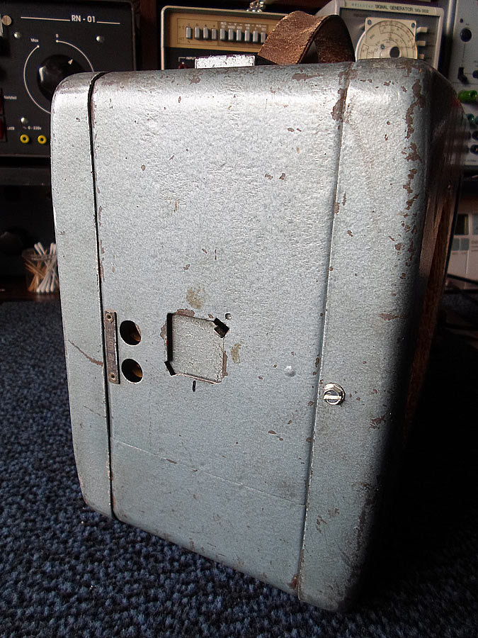

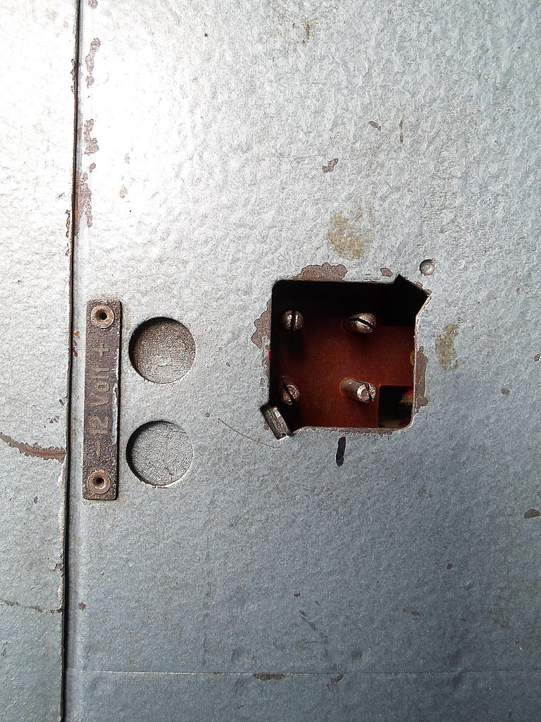

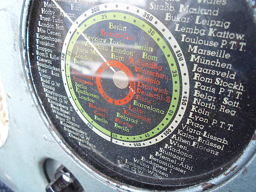

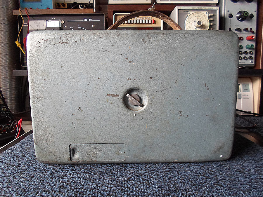

И так, самый любимый армейский приёмник времён второй мировой войны.
Давно я хотел такой заполучить в свою коллекцию, но цены на них уж
больно высокие. И вот, к Рождеству, один немецкий радиолюбитель,
совершенно для меня, не ожиданно сделал мне такой царский подарок -
преподнёс такой аппарат в исполнении для военно-морского флота.
Ниже привожу снимки этого аппарата.

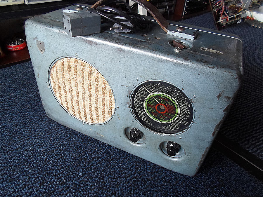

И так, реставрация.
Первая проблема, это не разборная конструкция приёмника.
Чтобы его разобрать для чистки и мойки нужно весь распаять, поэтому пришлось работать очень долго кисточками и ватными палочками.
Приёмник уже подвергался ремонтам, поэтому нужно всё привести в
порядок.

Из-за невозможности разобрать корпус, пришлось повозится со снятием краски.
Михась
Сообщения: 2577
Сообщение Михась » Пт янв 27, 2017 12:34 pm
да, пришлось потрудится . у нас это было бы в разы проще.
я бы просто отдал корпус в пескоструй
в Германии наверное эти услуги стоят больших денег или просто нет доступа к ним?
Сообщения: 7546
Сообщение Radiomann » Пт янв 27, 2017 12:52 pm
Михась писал(а):я бы просто отдал корпус в пескоструй
В том то и дело, что это не возможно.
Ведь приёмник не разборный и всё начинку пришлось оставить нетронутой.
Как-же в пескоструй?
Михась
Сообщения: 2577
Сообщение Михась » Пт янв 27, 2017 12:57 pm
Аааааааааа, то есть шасси не вынимается, сам корпус и есть шасси.
А полную разборку с распайкой вы решили не делать?
Тогда конечно.
Сообщения: 7546
Сообщение Radiomann » Пт янв 27, 2017 1:52 pm
Да, совершенно верно.
Пришлось отремонтировать динамик, заклеев диффузор, сменив поводки и прочистив зазаор.
Да и так кое-что по мелочам.
