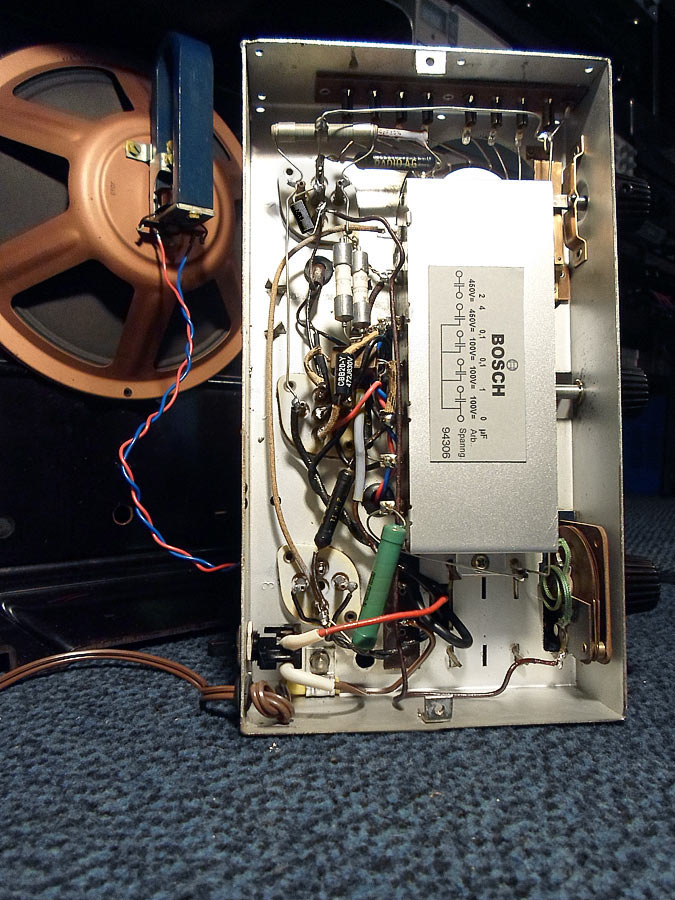

Кстати, уже по теме приемника - блок конденсаторов...в импортной аппаратуре такое встречается очень часто. А ведь это усложняет ремонт. При выходе из строя только одного конденсатора приходится менять всю коробочку. Или напаивать сверху вместо поврежденного, что неминуемо приведет к потере в эстетическом плане...
Что это давало производителю?

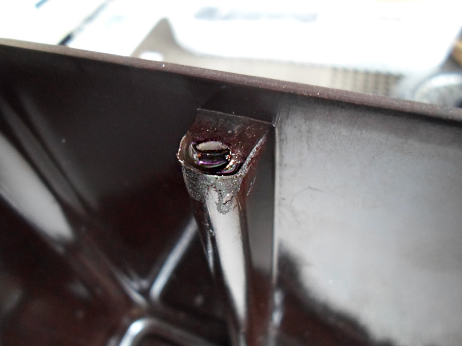

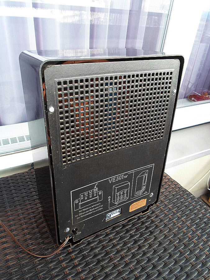

Ремонт "слабого места" этого приёмника.
Обломаные резьбы крепления задней стенки "подлиты" клеем 2К с тёмным пигментом.
Сразу резьба перерезается на М4 вместо М3,5.

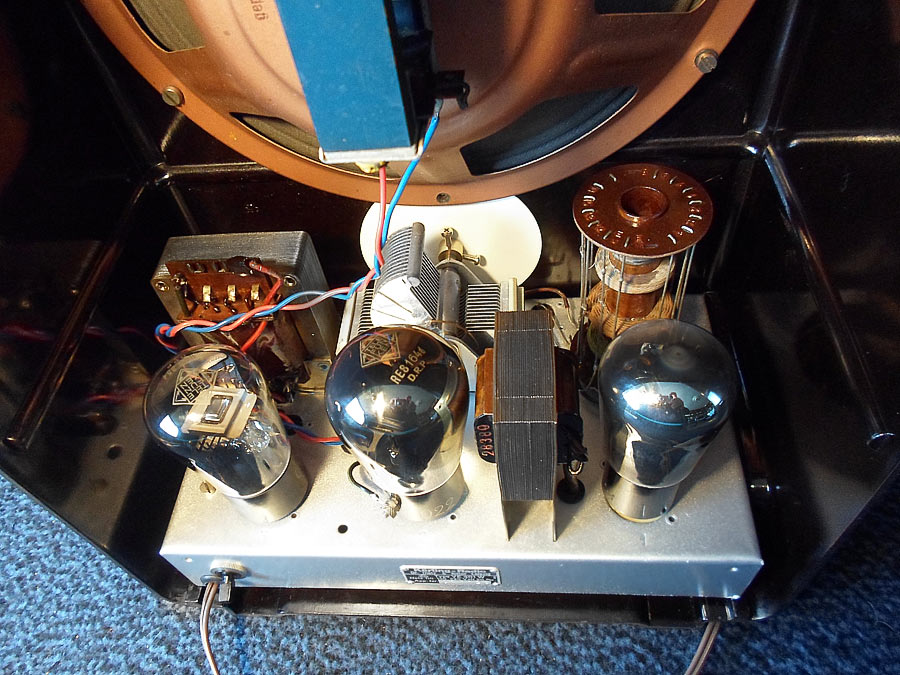

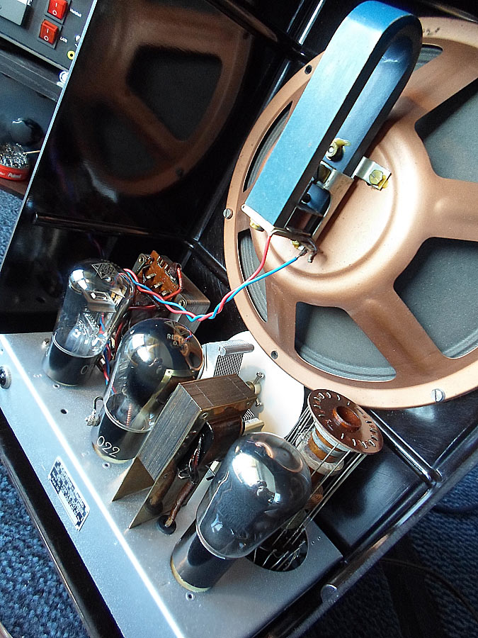

Началась сборка, это уже финишеая прямая к завершению.

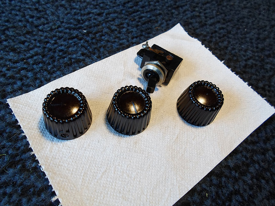

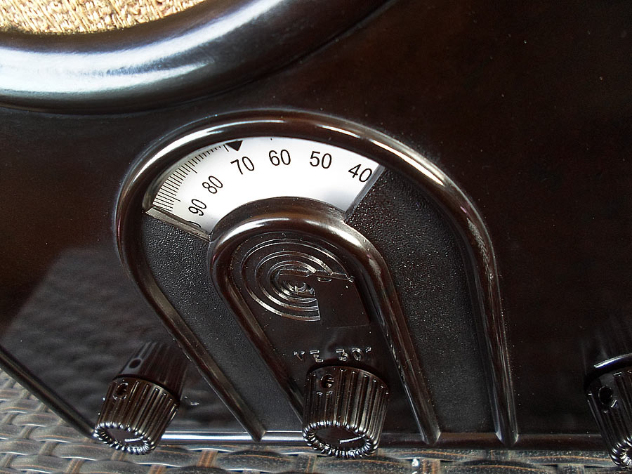

Вообще всё это очень тщательно моется, как правило вымачивается пару дней в растворе с моющими средствами, это очень важно, потом жёсткими щётками.
Ну а затем автомобильными полиролями для пластика.
Ничем ручки никогда не крашу и не покрываю.
Если маслом, то оружейным.
Михась писал(а):я маслом натираю. трансмиссионнным
Вымачивать и мыть тшательно - понятно. Так и делаю, но вымытый пластик все равно не обладает "первозданным" видом.
Автомобильные полироли...спасибо, попробую.

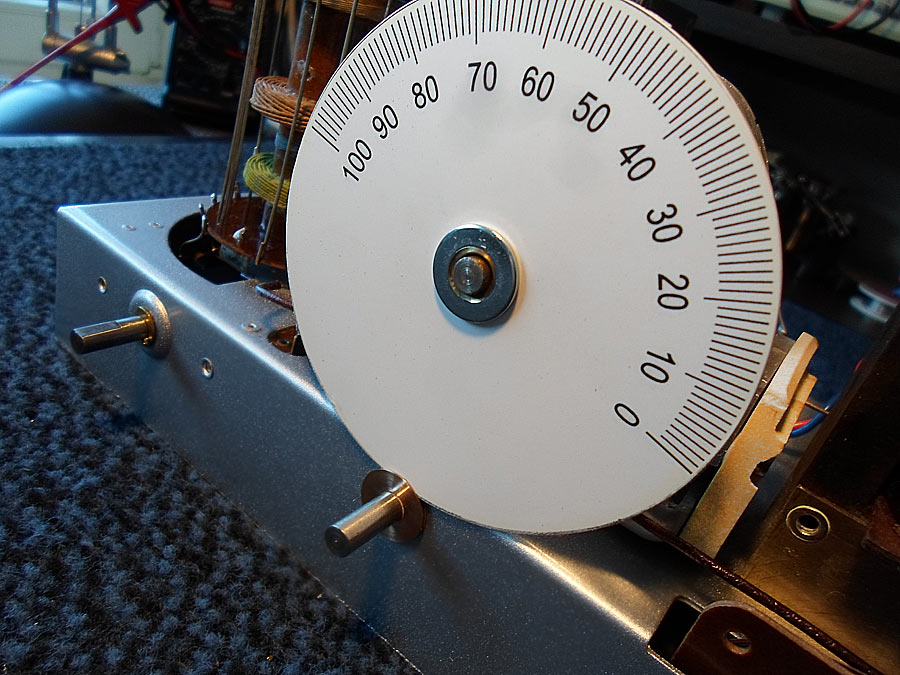

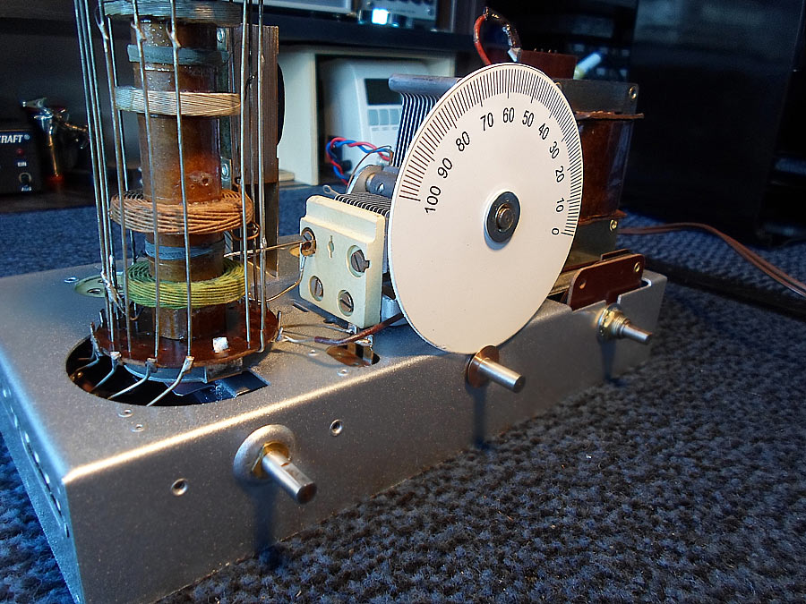

Только счас присмотрелся - токосьем подвижных пластин КПЕ сделан правильно - в виде плоской пружины. При вращении никаких "искрений". Надежнее, чем скользящие контакты...
VASILI писал(а):Только счас присмотрелся - токосьем подвижных пластин КПЕ сделан правильно - в виде плоской пружины.
Раньше на всех VE-301, DKE, VE-301dyn и пр. все КПЕ так выполнялись,
и не только основные но в подстройке ПОС.

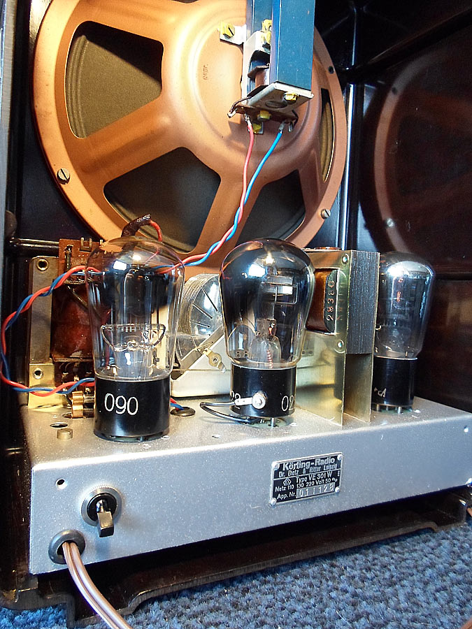

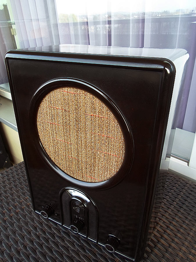

Ну вот собственно и финиш:

Как всегда - отличная работа, потрясающая оперативность и прекрасный конечный результат...
Спасибо Василий. Стараюсь всё свободное время использовать для любимого хобби.
