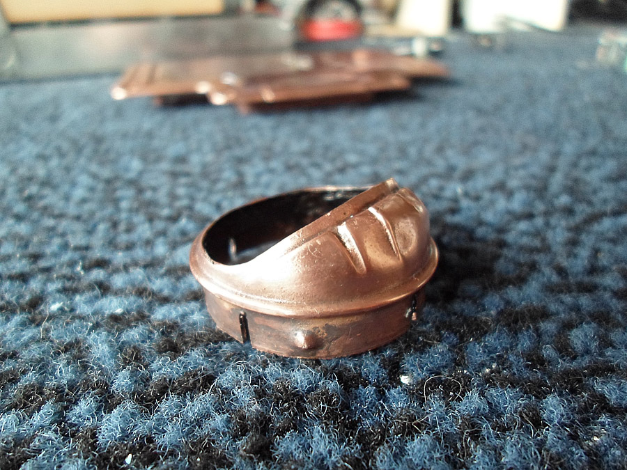

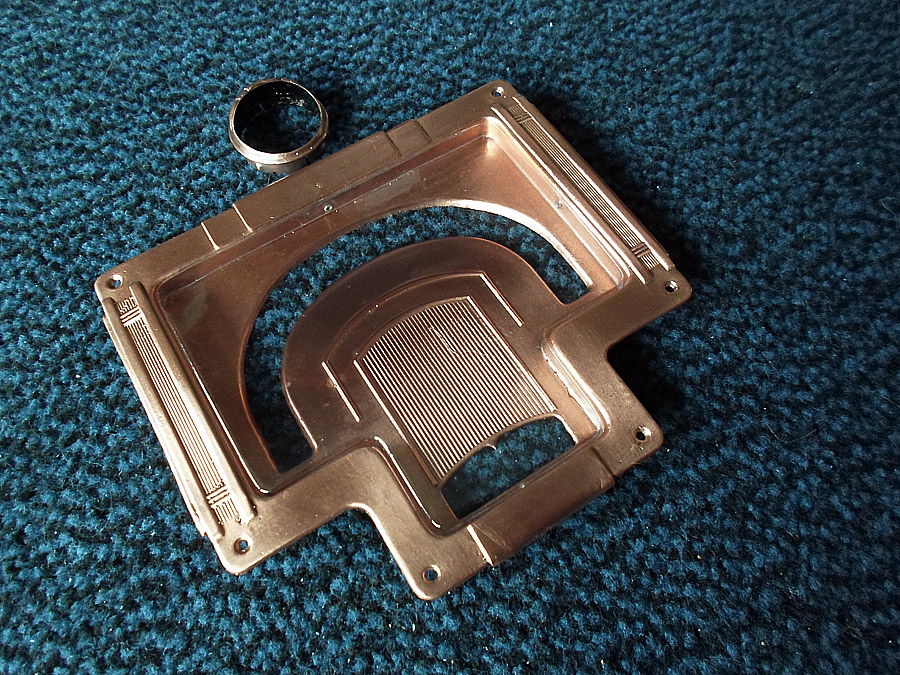

Ну вот после долгих поисков, сомнений, проб, наконец-то мне удалось заполучить рамку шкалы, даже с глазком, от 9Н4 (RCA Victor 10K).
Изготовил рамку, глазок и стекло - замечательный мастер из Твери - А.А. Пчелинцев.
Удивительно то, что всё это изготовлено методом гальванопластики.
Никогда бы не подумал, что этим методом можно изготавливать такие детали!
В общем работой я очень доволен! Респект МАСТЕРУ!

Алексей Сергеевич писал(а):Radiomann
Федор Фридрихович это когда на пластиковую поверхность наносят гальванику?
А сам пластик он на 3д принтере делал?
На сколько я в курсе, это делается графитированная форма по образцу, которая помещается в раствор (какой не знаю) через который пропускается ток.
Медь с электродов оседает на форму. Процесс длится несколько дней.

Круто!
В принципе надо только сделать матрицу и в ней отлить деталь, которую потом медним. Второй процесс давно известен: https://youtu.be/WPLkuNBYAFM
А вот первый - нелегок на мой взгляд. Тонкое изделие само по себе.
Так же изумило стекло, плекс ровный по плоскости, но загнутый точно по краям. Феном и струной так не сделаешь, а вакуум создаст выпуклую поверхность.
Действительно - Мастер!

lisovin Дмитрий писал(а):Круто!
Да Дмитрий, процесс интересный. Стёкла делаются, я думаю, тоже на форме, может в печи.

Сообщение Radiomann » Сб дек 19, 2015 12:13 am
Для увеличения жесткости рамки, с обратной стороны она усилена оловом.
