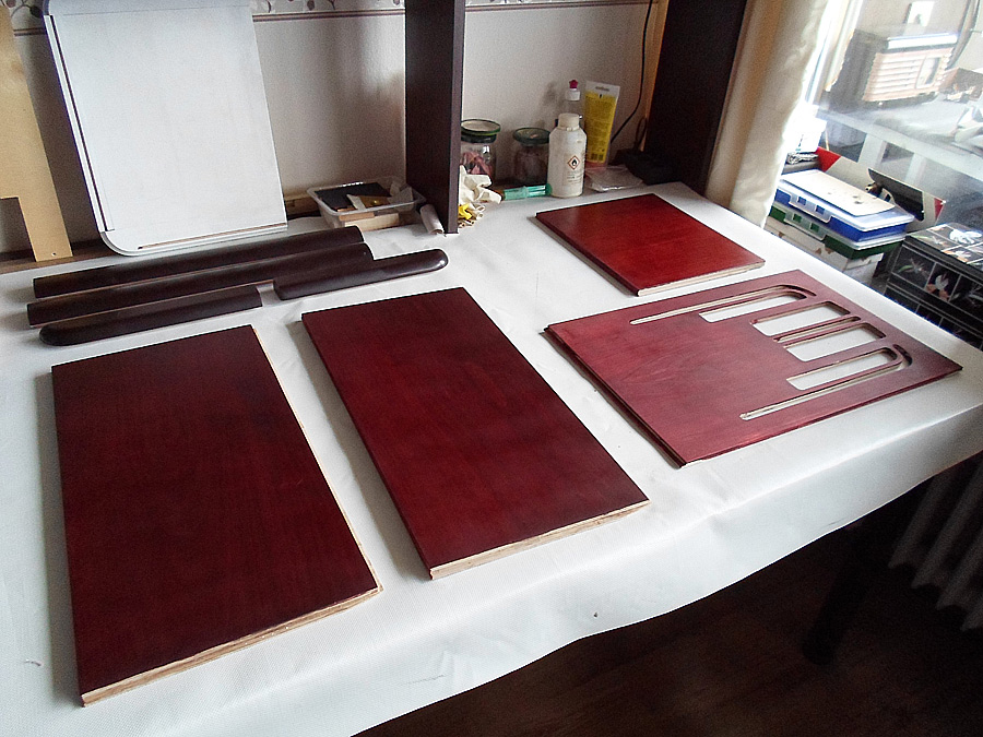

Ну вот прошло какое-то время и вновь потянуло продолжить работы по этой теме. По тихоньку готовлю корпус к сборке. Для какого приёмника ещё пока и сам точно не знаю.
Поэтому передняя панель пока обезличина. Возможно это будет всё таки аппарат довоенной эпохи немецкого радио.
Закончена фанеровка основных панелей. Частично покрашены уже зашпаклёванные рёбра корпуса.
Шпон уже прошёл попрозаполнение. Лакировка впереди - французская политура.
Шпон клеился не на горячую, под прессом. Шпон - европейская вишня, байц - махагон.

Сообщение Radiomann » Вт окт 20, 2015 10:43 pm
Что-то не понравилась мне верхняя крышка. Снял шпон и наклеил новый. Теперь уже с утюгом.

А что на понравилось? Как шпон лег под прессом, или что?

Сообщения: 7546
Сообщение Radiomann » Вт окт 20, 2015 10:52 pm
Да, под шпоном оказались пустоты, а это брак. Теперь всё ОК.
Вообще с утюгом мне больше нравится.
Есть правда подводные камни, но с опытом учишься их обходить.

Сообщения: 7546
Сообщение Radiomann » Ср окт 21, 2015 11:57 am
Юрий писал(а):
Radiomann писал(а):Да, под шпоном оказались пустоты, а это брак.
это можно было исправить утюгом
К сожалению нет. Пробовал. Проблема была в слишком густом клее.
Поэтому после суточной сушки под прессом никаким утюгом затвердевший клей не продавить.
Быстрее и гораздо качественней было снять старый и наклеить новый шпон, но теперь уже только утюгом. Пресс возможно хорош под столярный костный клей, но не ПВА.

Сообщение Opr_2010 » Ср окт 21, 2015 12:06 pm

Сообщение Radiomann » Ср окт 21, 2015 12:06 pm
Вот эта крышка подрезана, затонирована и прошла первое порозаполнение.

Сообщение Radiomann » Ср окт 21, 2015 12:11 pm
Opr_2010 писал(а):Radiomann
Торцы - шпон загибаете, или обрезаете?
Утюгом подгибаю, затем очень острым ножом подрезаю. Вначале стороны вдоль волокон, затем и торцевые.
