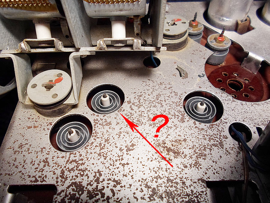

Подскажите пожалуйста, как и чем крутить эти подстроечные конденсаторы?
MAN писал(а):Мне кажется,что это такие же подстроечники,как и справа вверху,только без верхней части.
Точно! Вы правы, без верхних частей с обломанными осями.
Теперь нужно такие где-то искать. На немецких приёмниках я таких не видел.
Может заменить другими?

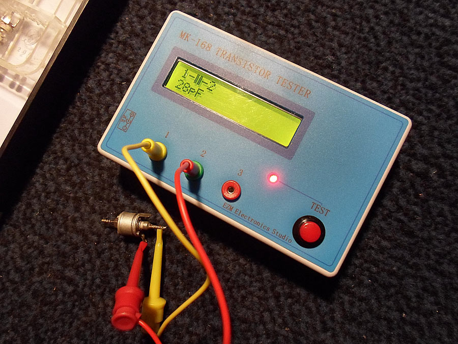

Ура, нашлись очень похожие,
немецкие.
Спасибо Александр за подсказку!
Теперь буду знать из чего делать ключи для сердечников.
немецкие.
