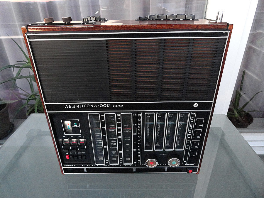

Сообщение Radiomann » Ср апр 01, 2020 10:44 pm
После сборки приёмник принял такой вид:
Сообщения: 2485
Ленинград 006 восстановление и модернизация
Сообщение =Микола= » Ср апр 01, 2020 11:30 pm
.....Вах !.....Красота то какая !!!.... :Bravo: .....

alexsindeew
Сообщения: 185
Сообщение alexsindeew » Чт апр 02, 2020 7:37 am
Аппаратище во всех лучших смыслах!!!

EZY91
Сообщения: 77
Зарегистрирован: Ср авг 29, 2012 1:16 pm
Откуда: Запорожье
Сообщение EZY91 » Чт апр 02, 2020 8:27 am
Да-а, придётся и свои доставать... И как у него так получается - что не аппарат, то произведение искусства!

Сообщения: 1532
Сообщение alex-551 » Чт апр 02, 2020 9:27 am
мастерство + талант.
