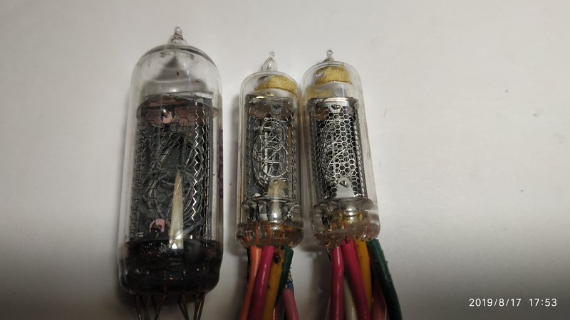

Интересный момент.
Всем известны большие ИН 14,и маленькие ИН 16. А у меня обнаружились и большие и маленькие ИН 14
Что были и такие и такие,или это какой то особый случай?
У маленькой ИН 14 сетка такая же большая (размер отверстий) как и у большой ИН 14
Сообщения: 1309
часы на лампах
Сообщение alex-551 » Сб авг 17, 2019 6:51 pm
Маленькие ин14 не встречал.

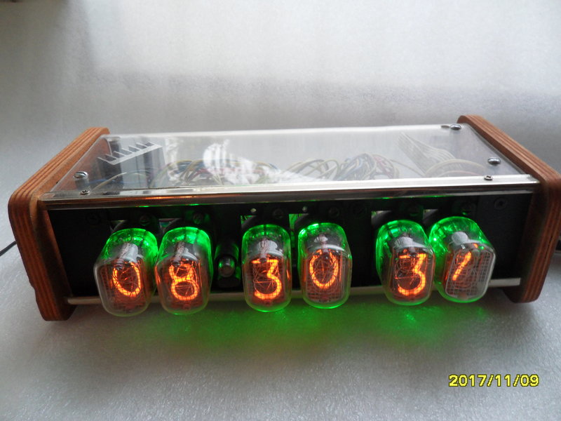

Сообщение =Микола= » Вт авг 20, 2019 9:13 pm
...Ещё одни маханькие часы на ИН -12х......
Изображение...картинка в "натуральную величину"...
