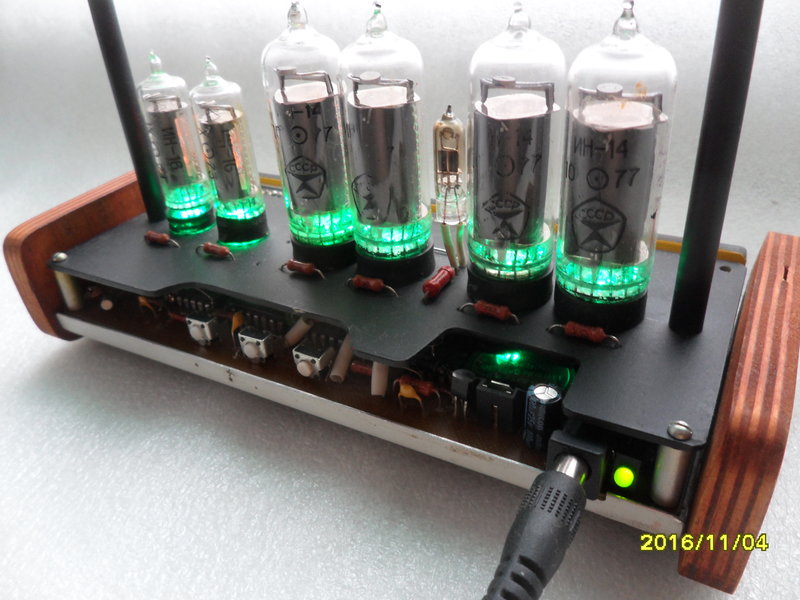

Николай, а 2 резистора МЛТ-0,25 в "ламповых" часах для чего установлены снаружи корпуса?

....Почему резисторы стоят сверху ?....
Вообще то их 7мь - чтобы хоть как то развязать схему по высокому напряжению ( на них идёт +160 Вольт..)
резисторы были перемещены на 2ю (верхнюю ...) плату ...... .......они стоят в АНОДах ИН- 14...

Т.е. влажной тряпочкой с работающих часов пыльку-то не вытрешь???

Лампы эти всегда были внутри корпуса. За стеклом. По моему за зеленым, если не изменяет память. Корпуса видел из металла, если промышленные. И из пластмассы. По моему калькуляторы. Сейчас делают деревянные корпуса. А открытыми лампы и детали я бы не стал выставлять. Мало ли кто в них влезет. Током удалит.
