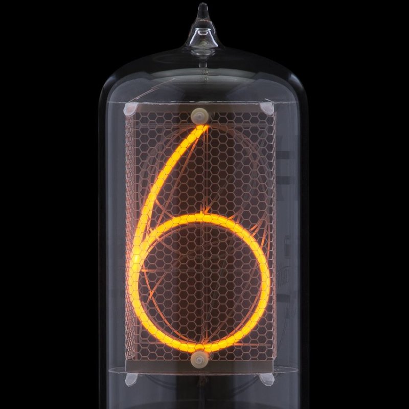

Сообщение =Микола= » Чт фев 27, 2020 8:18 pm
...Какой то Чех делает на продажу индикаторы (аналог наших ИН - 18....) .... :( ....
...а может дажэ больше....

Сообщение Борисович » Пт фев 28, 2020 5:40 am
На Радиокоте в прошлом году человек показывал такие индикаторы,купленные в этой конторе.
Высота около 65 мм.Цена около 45000 руб. за 6 штук
Так что это - для особо крутых фанатов часов на газоразрядных индикаторах.

Сообщение Алексей Сергеевич » Пт фев 28, 2020 6:04 am
Вы гляньте на ибее по чем наши ИН18 продаются,
а какой завод их производил?
