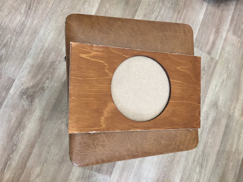

Прогрутновал акустическую доску и наклеил ткань.

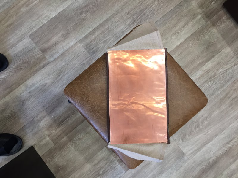

в интернета нашел фото, на котором приёмник был в коричневом пиджаке, решил сделать так же, тем более в магазине кожзам попался приемлемый. попробовал на крышке динамика, вроде неплохо.
На обратной стороне наклеил антенну, решил не жестянку, а медную фольгу. По-богатому....
