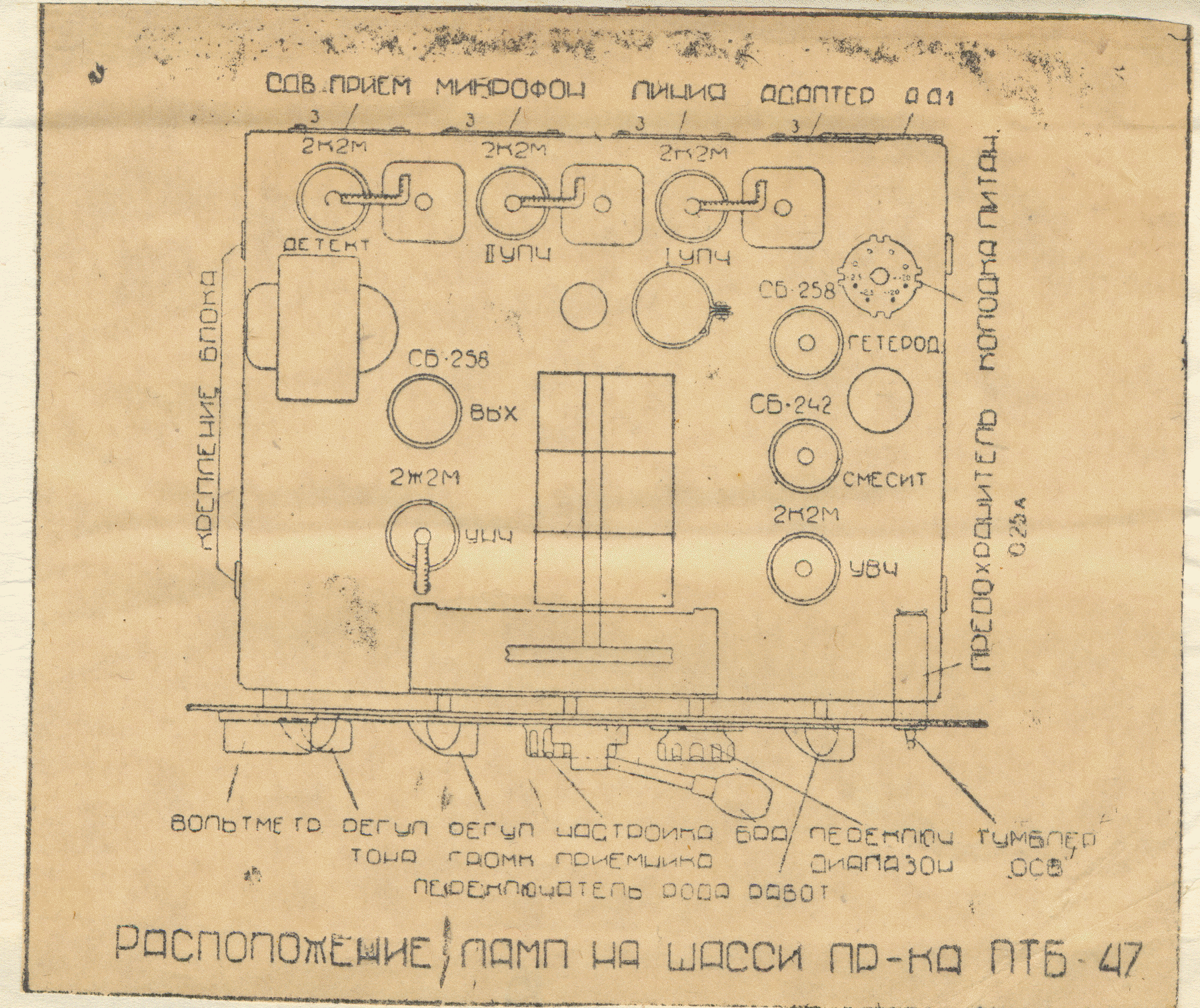

Достался мне этот великолепный аппарат. Все по порядку. Корпус целый не считая небольших очагов ржавчины. Комплект полный и монтаж не тронут!!! Даже лампочка подсветки имеется, правда сломана, но не беда уже восстановил. С железом слава богу дружу. После собирания на быструю руку блока питания. Включаем. Накал стабилизировал 2в- 1А анодное 125в-315мА. Потом прочитал что на накал подавать 2,5в-1,5А но совокупность всех ламп по накалу 1,1А. Вставляю лампу гетеродина сб 258 просаживается накал. Думал может блок питания не тянет,вынул все лампы оставил гетеродин а накал так и просаживается??? Успеваю что то услышать а дальше не хватает питания. Хотя без этой лампы УНЧ работает прекрасно. Лам есть три штуки в УНЧ все работают. И еще в схеме одна лампа в 2ж2м а на сайте у харченко указано что их две? Может имеються еще какае схемы? Завтра сделаю более подробные фото.Изображение

Добавлю фото. Сегодня разобрался.Китайская микросхема не выдает 1,5 А как пишут а просто дохнет. Взял 338 на 5А и вот есть эфир все заработало.Изображение
