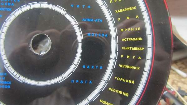

Сообщение lisovin Дмитрий » Вт июн 07, 2011 8:43 pm
да уж, знал что будет трудно, но не знал что так...
неделю изматывал отца вечерними посиделками, когда домочадцы уже и не пытались нас искать.
Хотел попросить у него дубликаты ключей от мастерской, дабы после работы работать (о как звучит!)... Потом подумал, что жена может и не впустить обратно... выскакивал с работы на час, на два, как получалось.
В общем лирика с нервами вроде закончилась. Несколько раз стекла смывались, наносилось вновь, опять смывалось...
Короче:
На солнечный свет и на настольную лампу просветка - отличная.
Завтра, когда краска высохнет, вставлю в приемник и сделаю фото правильное.

Сообщение Юрий » Вт июн 07, 2011 8:49 pm
lisovin Дмитрий писал(а): да уж, знал что будет трудно, но не знал что так...
В работе главное результат а раз все получилось - значит это того стоило Отличная работа! Мои поздравления! С ув Юрий

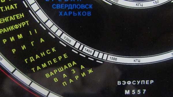

Сообщение lisovin Дмитрий » Ср июн 08, 2011 1:35 pm
Ну, вот... как и обещал: фото с реальной подсветкой.
Сообщения: 6098
Сообщение Юрий » Ср июн 08, 2011 4:37 pm
lisovin Дмитрий писал(а):фото с реальной подсветкой.
КЛАССНО!!!! Все четко как в заводской! С Ув Юрий
