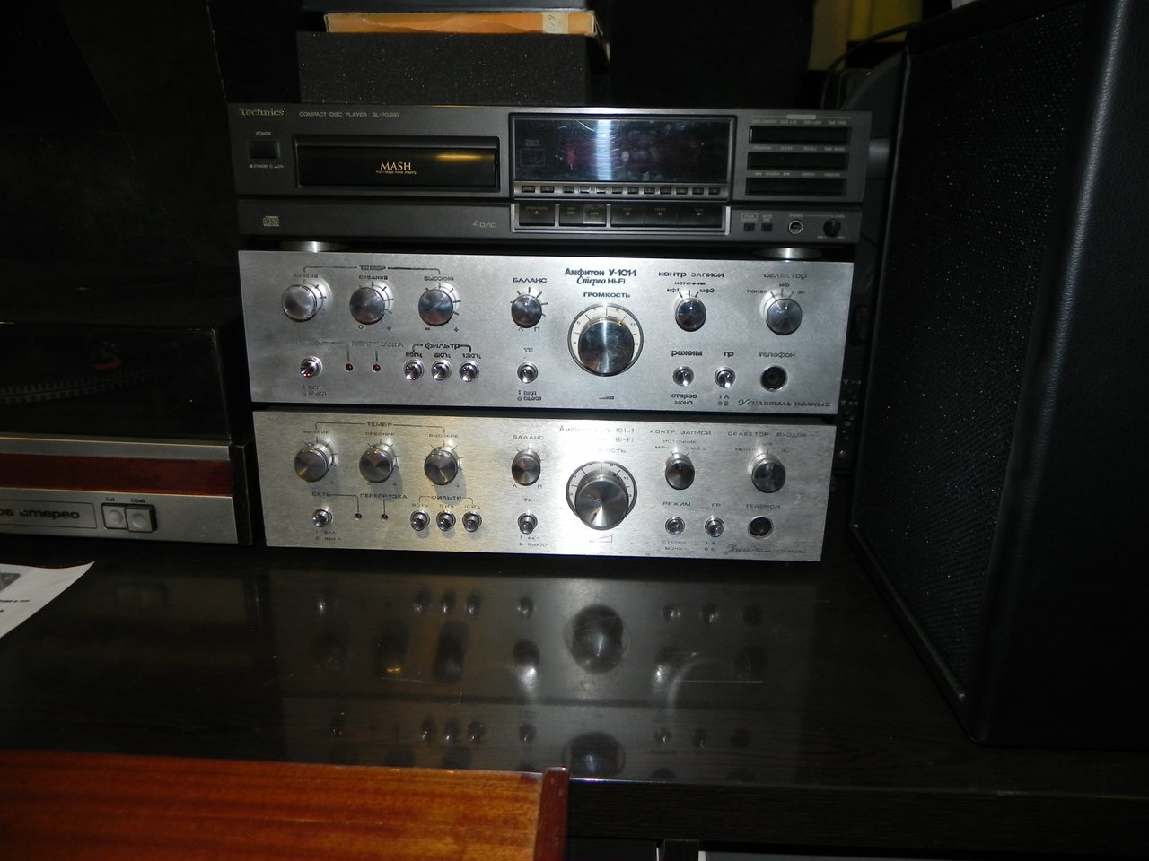

Ну собственно новодел и оригинал, в оригинале шелкография или тампопечать, точно не
могу сказать.

Лутом нанёс надписи на шильдики, всё лучше, чем ничего.

Сегодня сделал новую накладку. Высота цифр 2мм. Честно думал, что не получится. Получилось со второго раза. Первый раз не перенеслась середина. Осталось чуть почистить растворителем поле и покрыть тонким слоем лака.Больше рисуешь, чем переносишь. Восстановил все накладки на магнитолу.
