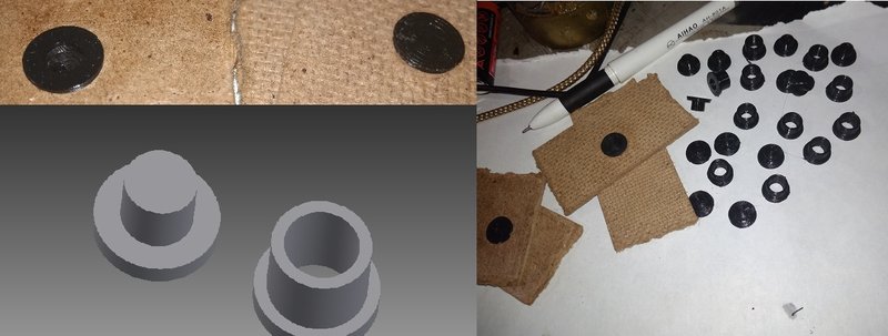

вот надо было 10 лет резать стенки и 3 года пользоваться 3д-принтером... чтобы с его помощью прийти к решению одной из насущных задач: крепление вращающихся замков на задних стенках аппаратов. Ранее через отрезок трубки антенны обжимал заклепки, подбирал люминиевые... Проблема упиралась в то, как сохранить упругое вращение замка и не передавить. Осенило... тудыего... Напечатал двусторонние заглушки с жестким вхождением друг в друга. Зажал стенку и замок до нужного усилия, в отверстие каплю цианоакрилата... и готово.

уход в тюнинг? не оригинальное решение.
Трубку я разжимал шариком и молотком на наковальне...

lisovin Дмитрий писал(а): ↑Вт май 05, 2020 4:50 amвот надо было 10 лет резать стенки и 3 года пользоваться 3д-принтером... чтобы с его помощью прийти к решению одной из насущных задач: крепление вращающихся замков на задних стенках аппаратов. Ранее через отрезок трубки антенны обжимал заклепки, подбирал люминиевые... Проблема упиралась в то, как сохранить упругое вращение замка и не передавить. Осенило... тудыего... Напечатал двусторонние заглушки с жестким вхождением друг в друга. Зажал стенку и замок до нужного усилия, в отверстие каплю цианоакрилата... и готово.
Зачем что-то изобретать - есть во всех магазинах люверсы на любой вкус и цвет, любой диаметр и материал. Алюминиевые поставить - будет как оригинал, не отличить.

Сергей Юрьевич, покажите... Если можно, то с маркировкой люверсов. Перещупал руками их много, но ни разу не встретил такого, который смог бы обжать 5-6мм материала. Они-то все на ткани, пленку и кожу рассчитаны, а из слонов у нас обувь не шьют. В общем, не нашел пока в подобном ассортименте ничего полезного...

Я встречал только на готовых новодельных стенках. Я же не делаю стенки. Конечно же поинтересовался о способе - вот мне и открыли "тайну". Они есть разной высоты, хоть 10 мм.lisovin Дмитрий писал(а): ↑Вт май 05, 2020 3:10 pmСергей Юрьевич, покажите... Если можно, то с маркировкой люверсов. Перещупал руками их много, но ни разу не встретил такого, который смог бы обжать 5-6мм материала. Они-то все на ткани, пленку и кожу рассчитаны, а из слонов у нас обувь не шьют. В общем, не нашел пока в подобном ассортименте ничего полезного...

нормально... Я спецом обхаживал швейные магазины, но ни разу не встречались под такой размер. Нет, бывали, но и внутренний диаметр отверстия был слишком велик для восприятия. Тенты на фуры клепать... А те, которые встречали, давали нормальный ход вращению замков? Хоть одно фото скиньте для посмотреть. Действительно интересно!
