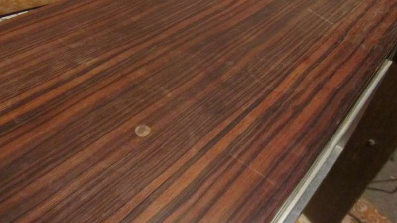

ivanovich64
шкурил... иного выхода не видел. Пятна по иному вывести не получилось бы...
вот тоже шкурил... потом лак, потом опять прошел самым малым номером шлифмата. Наверное правильней было бы восковой мастикой без лака вообще, потому как корпус изначально и был матовым. Но я так и не смог разобраться в первоначальной технологии, смутили проблески твердого лакового покрытия (немного и местами). Хотя, по цвету пыли на наждаке - явно не лак. В итоге - мне понравилось. Поймал фишку с маслом. РАБОТАЕТ!!!!
Федор Фридрихович, Юрий Викторович, я бы рад... да, как правильно указал "откуда" наш друг-форумчанин: УХПО.... а таким тут бизнес иметь пока нельзя. Потому, пока только Радио.

Великолепно, по другому не скажешь!

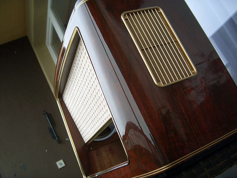

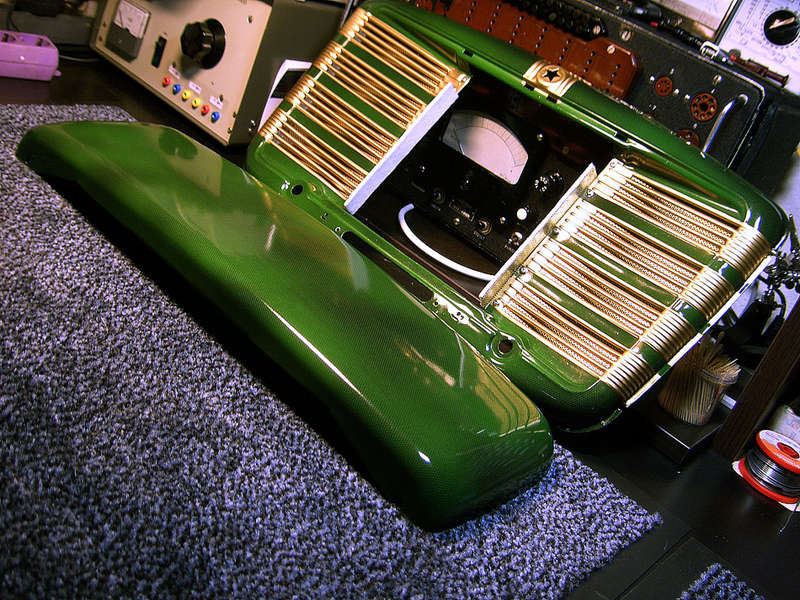

Я если дома работаю, то использую только акриловые на водной основе. Они очень удобны тем, что не имеют запаха, легко и просто моется инструмент и место, после работы. Вот пример:
Всем хороши эти лаки, но плохо поддаются полировке. Поэтому если нужен зеркальный блеск, то автомобильные лаки или паркетные. Правда крашу тогда у друзей в автосервисе, сушу в камере, дома просто не возможно:
Эти лаки очень хорошо поддаются полировке.
А какой блеск должен быть у Мира?

Сообщение lisovin Дмитрий » Пт мар 20, 2015 12:36 am
Федор Фридрихович, вот такая, как от крышки Минска... ( ну, или как на крайнем фото). Пока не могу понять: если я нанесу порозаполнитель на нитрооснове от ТМ Protex (wood line), а потом лак авто... Должно ведь поднять... За пол-года несколько раз впадал в ступор от непонимания. Там ведь еще и отвердитель играет существенную роль... Ну кто угадает, пока не попробует? Впрочем, завтра с банкой поеду к автомобилистам... На паркетный лак сегодня засматривался... но у меня какой-то антагонизм к нему еще 2 года назад возник, когда пытался заливать кухоные фасады ( был этап в жизни).
Юрий Викторович, потому и боюсь, что знаю что автомобильный акрил "поднимает" все, что под ним напылили.
