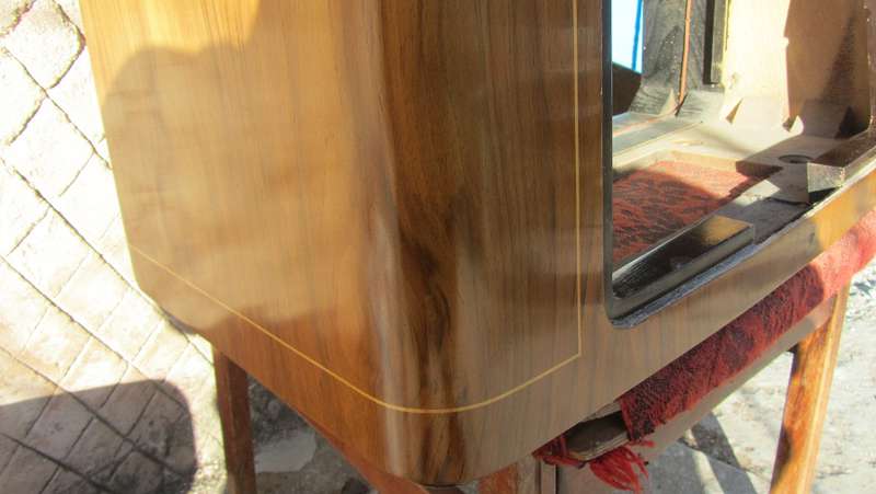

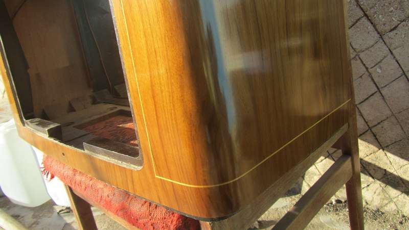

сегодня зачищал от лака иной корпус, кинул взгляд на забор... и решил сфотографировать на фоне:

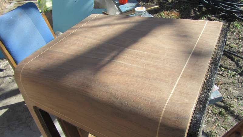

а теперь в работе Хрюндик... Шлиф под лак... завтра буду слои метать.

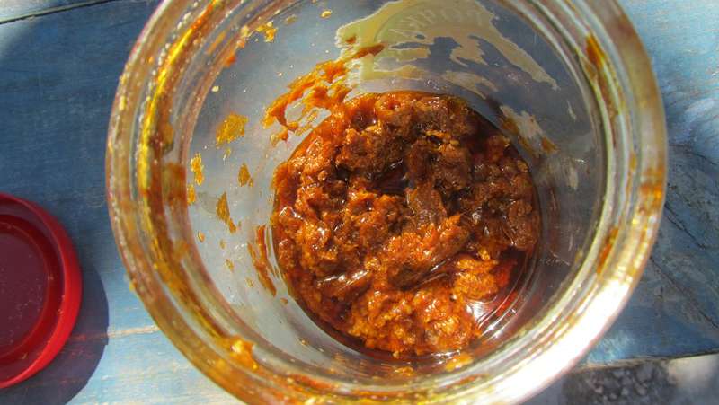

изначально решил сварить шеллак. Несколько дней в банке со спиртом квасился в тепле. На выходе имеем вот такой воск. Кстати, интересно что когда первая партия готовилась в холоде и отстаивалась 2 недели - структура воска было иной. Но маемо шо маемо. Может этот спирт более качественный... Процедил и в баню.
