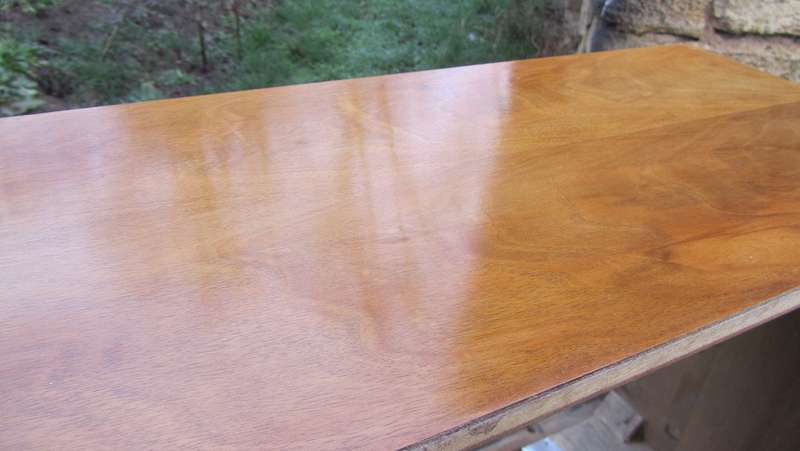

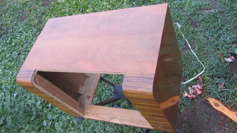

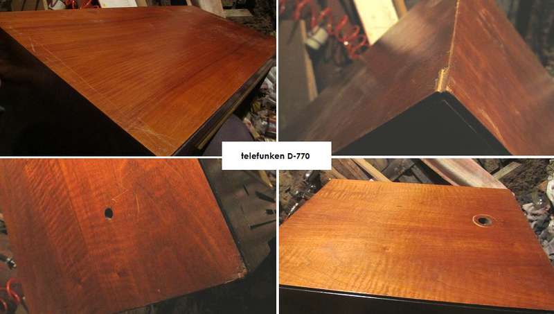

Вот вроде как полуфабрикаты выставлять и не совсем кошерно... Но все же... процесс идет, почему бы не показать. Шеллачить до зеркала не буду... патина на старых вещах все же должна оставаться (имхо).
создал тему, собственно говоря для того, чтобы выкладывать сюда обзорно работу с корпусами. Привезли мне месяц назад кило шеллака-сырца, спирт продается. На оба корпуса лака готового ушло в среднем около 50 мл( перемерил по емкости... нет... все-таки около 200 мл) А изначально показалось так мало.... Ну, звыняйте... никогда не замерял ранее. В каждом - от 15 до 20 слоев.

Работа отличная!
Как Вы делали финиш, чем снимали масло? Полировали чем либо?
Сообщения: 3691
Сообщение lisovin Дмитрий » Ср дек 03, 2014 11:35 pm
спасибо. На днях попаду в магазин, где брал финишную полироль для авто. Используют её, как мне сказали, для быстрой подготовки машин к продаже. Так вот для шеллака она оказалась просто сказкой. На дрель насадку из овчины... и с должным усилием. Название просто не запомнил, брал на розлив. Чуть позже отпишусь. Причем и промежуточную шлифовку между слоями делал ею же. А точнее - заполировывал огрехи первых слоев. Она, то-ли подплавляет шеллак... то-ли настолько мелкий абразив, но результат можно получить достаточно быстро.

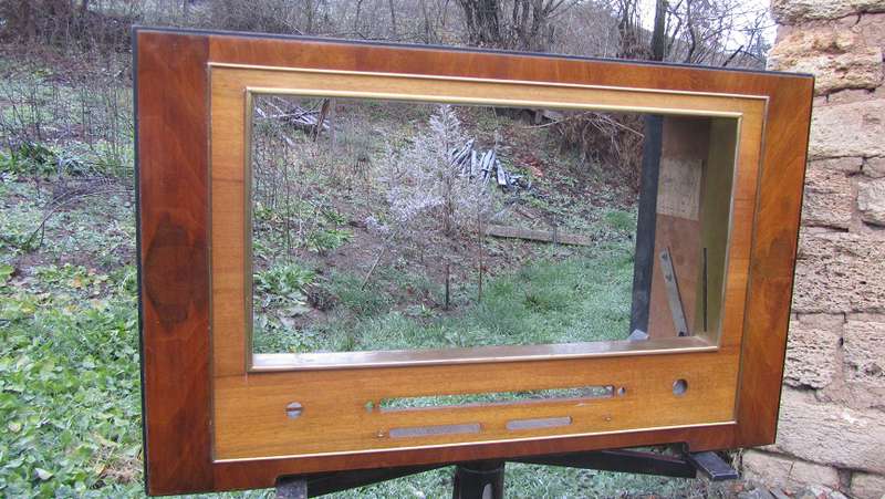

saba meersburg automatic 7
корпус пришел в сильно плачевном состоянии... Лак уже кто-то пытался стесать ранее топором ( не иначе)... фото первоначального вида не делал к сожалению... В результате длительной обработки, более менее привел к этапу лакировки. Не малую проблему создавало состояние шпона на передней панели, выше динамиков. Рассохшийся, с глубокими и не очень разрывами по волокнам... Пришлось в итоге чуток тонировать под крупнотекстурный палисандр.
Мраморную паутину на верхней панели в "0" вывести не удалось, но вопрос решился тонировкой... в результате чего весь корпус из светлого изначально - превратился в темный. Кракелюр пропал.

А тёмные полосы на передней панеле - это тень от дерева?

Сообщение lisovin Дмитрий » Пн дек 08, 2014 5:55 pm
Федор Фридрихович, выставил фото в процессе... Но делал ночью при тусклой лампочке... Утром вынес на солнышко и обплевалси... Даже не стал дальше слои наносить... Хотя рассчитывал еще около 20. Там другая проблема жила: решил краской нанести золотые полоски... и... при плохеньком сохране шпона эти полоски получились рваными. Темные места на передней панели - это попытка спрятать плохое состояние шпона и плохое нанесение линий. Это попытка сыграть под палисандр с его крупной текстурой. В текстуру местами втирал древесный уголь, хотел создать симметрию. Не нравится. Буду переделывать. Сегодня наткнулся в супермаркете на "дождик" новогодний... золотой... Ну, как вариант для полосок... Чем лучше приклеить полиэтиленовую полоску к древесине?
